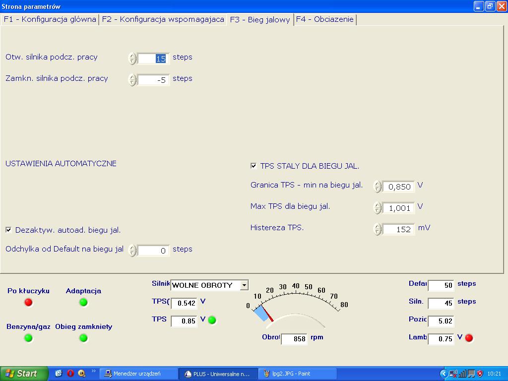

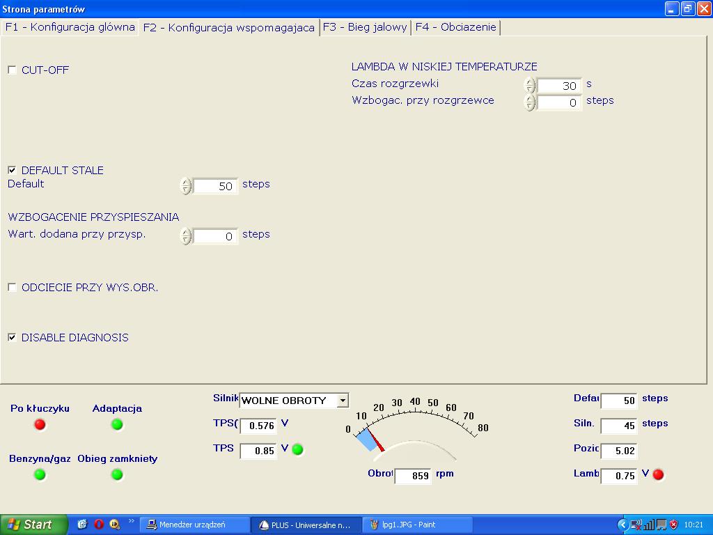

Postprzez brum » 24 kwi 2012 10:16:02
jednak u mnie już gaśnie ;/ na początku było ok, teraz jak dam na luz powyżej 40 to zgaśnie, nie ma różnicy czy jest wlot jest do przodu czy do tyłu.
Jakieś pomysły? Mam kabel do instalacji więc może coś przestawić?

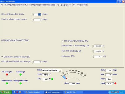

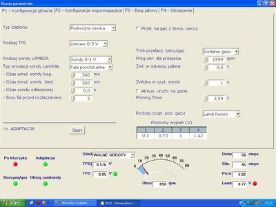

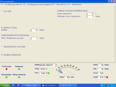

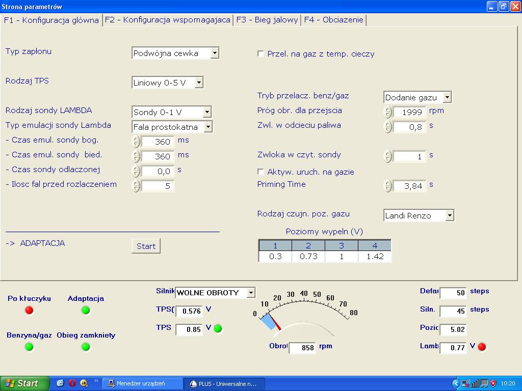

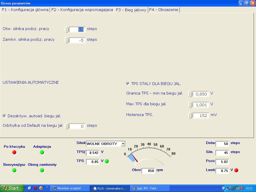

kilka screenów:
Re: gaśnie na LPG a snorkel
Postprzez JaGrab3 » 24 kwi 2012 11:27:17

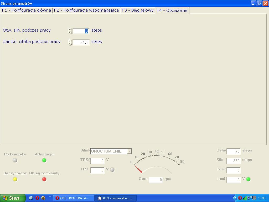

Wklej to co masz pod f4, obciążenie.
Z tego co widzę, to masz jałowe ustawione bogato, na lambda 0.75.
Po mojemu trzeba zubożyć trochę mieszankę, zejdź w defaulcie o 5 kroków, zobacz, czy lambda zacznie spadać, tak w okolice 0.5, jeżeli spadnie za bardzo, to dodaj trochę kroków.
i to samo przy przyspieszaniu zmniejsz to +15 na +5 , a przy zdejmowaniu nogi z gazu zostaw na 0. Takie zrzucanie na -15 powoduje później nierówną pracą silnika, bo krokówka ma swoją bezwładność.

Postprzez brum » 24 kwi 2012 11:37:51
Ok dorzuciłem F4. To sa parametry ustawione przez gazowników.
Jutro przetestuje jak piszesz.
A co to jest ten Cut-off i TPS? na ECU LPG się nie znam za bardzo.

Postprzez JaGrab3 » 24 kwi 2012 12:26:54
na f4 zmień to -15 na 0.
Cut off masz jak zdejmiesz nogę z gazu.
TPS- Throttle possition sensor - czyli połozenie przepustnicy - na tym on wykrywa czy mocno ciśniesz, czy noga zdjęta z gazu.
Najważniejsze to zmienić ustawienia na pozycji default, tam wydaje się ze masz zbyt bogatą mieszankę, przez co silnik ci zmula.
Ustaw na pozycji default, to 50, na wartość mniejszą, tak by lambda oscylowała w okolicy 0.5V.
Wywal te wpisy na -15, żeby po zdjęciu nogi z gazu gaz się nie przymykał. Zobacz czy jest lepiej.

Postprzez brum » 25 kwi 2012 09:02:29
Default ustawiłem na 33 -0,6V, nie gasła ale mocy nie ma.
Ogólnie nie da się zejść do 0.5V, jest albo więcej albo mniej. Jak jest mniej to jest 0.2-0.9, i 20-25 kroków. Więc już wgl by się jechać nie dało.
Najlepiej jest przy tych 50, jest "moc", ale wtedy gaśnie.
Problemem też jest to że w czasie jazdy nie mogę nic robić, bo laptopa nie mogę od kabla odłączyć.
Czyli to Default w F2 odpowiada za moc?
F3 odpowiada za?
F4 odpowiada za?
A może jest jakiś opis wszystkich opcji?
Postprzez JaGrab3 » 25 kwi 2012 10:07:58
No cóż, jest ona rozregulowana, wróć ustawienie na 50, i sproboj zmiejszyć korektą dla zakładki biegu jałowego, tak by lambda spadła .
Dla silnika nie jest szkodliwa za bogata mieszanka, i tak masz to ustawione, ale przez to ci gaśnie.
Nie powiem ci dokładnie jak tutaj powinno sie to ustawiać, bo nie znam tej centralki, możesz poszukać dokładnego opisu parametrów na lpg-forum.
Z tego co mi się wydaje powinieneś pojeździć z podłączonym interfejsem i obsserwować, jak zachowuje się krokówka przy obciążeniu.
Zasada jest taka, ilość kroków się zwiększa, zwiększa się ilość gazu podawanego. Jest to sterowane lambdą. teraz my musimy tak ustawić mu przedziały działania, żeby w jak największym zakresie mieszanka była prawidłowa.
Tutaj brakuje jeszcze jednej rzeczy, jakie jest ustawione ciśnienie na reduktorze....
