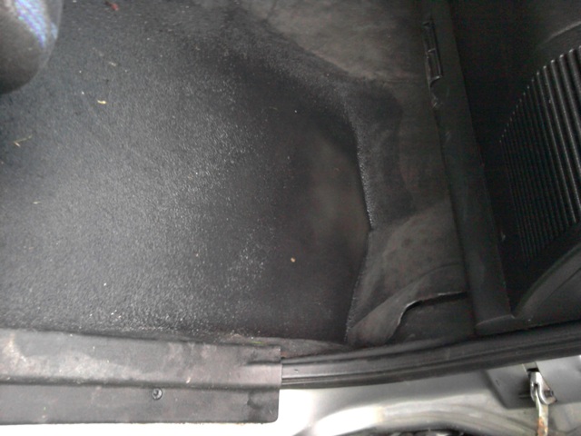

Jakiś czas temu zaobserwowałem, że mam coś mokro pod dywanikiem - ok rozkręcona wykładzina wszystkie listwy zamykam się w aucie a Tycjan daje karcherem gdzie się da... i nic totalnie nic :wsciekly: Szlag mnie trafia ale próbujemy dalej z każdej możliwej strony, od góry, nadkole wymyte tak, że aż lśni... i :wsciekly: nadal nic - totalnie zero wody.

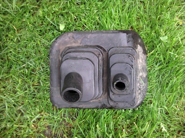

Już miałem się poddać, ale, że wody ostatnio w okolicy sporo - rozmontowany dywan i jedziemy w teren :mrgreen: I to był strzał w 10 :!: Otóż woda lała się strumieniami...ale przez dziurę w karoserii którą wchodzą drążki zmiany biegów i reduktora! Okzauje się, że uszczelka gumowa jest mocno średnio przytwierdzona - mały rancik zaciskany na blachę... Efekt powalający - i tylko w czasie jazdy - :mrgreen: co utrudniło diagnozę :) Poniżej zamieszczam fotki z powodem moich kłopotów z wodą oraz szybkie info jak się tałatajstwa pozbyć :1: . Jeśli komuś się przyda :>:

obsmarować rant uszczelniaczem - np silikonem dekarskim i dopiero założyć
oto winowajca - uszczelka jest dość "na słowo honoru" zamontowana - radzę każdemu zdjąć ją odtłuścić dokładnie uszczelkę i blachę
Mokry dywanik i pozornie nie ma miejsca którym woda się dostaje - nagrzewnica suchuteńka

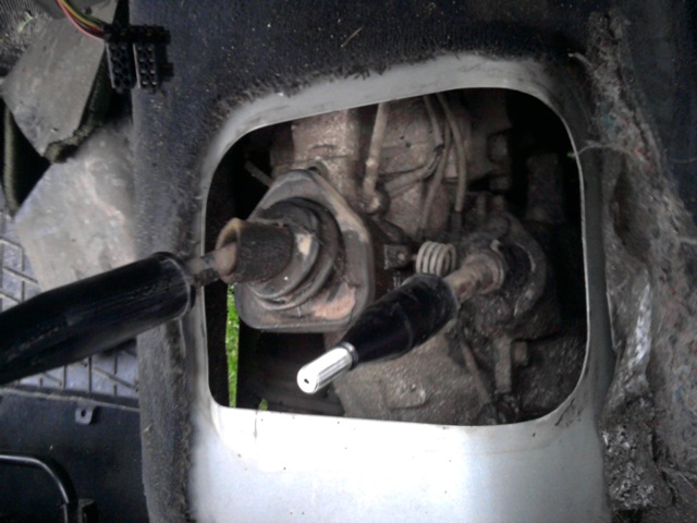

I jak sobie z tym poradziles? I co to za smieszna sprezyne masz przy dzwigni reduktora?

Ta sprężyna to wynalazek zastosowany tylko w Sport 2.0. Tam jest inna skrzynia niż w reszcie Frot.

jrzeuski napisał(a):Ta sprężyna to wynalazek zastosowany tylko w Sport 2.0. Tam jest inna skrzynia niż w reszcie Frot.
Ach, jest cos takiego, rzeczywiscie, bo tam jest 4H po lewej a nie po prawej, prawda? I lewarek jest w tej pozycji trzymany ta sprezyna? Tylko zastanawiam sie w jakim celu?
