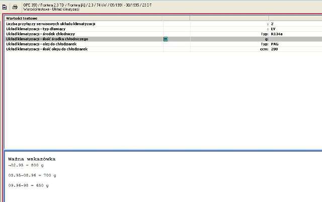

Mam longa A 94' 2,3Dti. Klima prawdopodobnie Diavia (taka naklejka przynajmniej jest). Spuszczałem czynnik bo potrzebowałem sobie wymienić parę elementów. Teraz ciągle nie działa (nie łapie sprzęgło sprężarki) ale bym sobie nabił na zimę, bo klimie raczej nie służy siedzenie na pusto. Plus bym sprawdził szczelność. Niestety maszyna do klimy do której mam dostęp wymaga podania ile czynnika ma nabić. Wiem że jak puszczałem to było coś ponad kilogram. Ale pewnie powinno być więcej.

Mam zieloną naklejkę Diavia z opisanym R134 ale pole na ilość czynnika pozostało puste.

Re: Ile wchodzi czynnika do klimy?
Postprzez maju » 22 gru 2011 18:02:50
UnrealGoD napisał(a):Mam zieloną naklejkę Diavia z opisanym R134 ale pole na ilość czynnika pozostało puste.
R134a to typowy "freon" stosowany w samochodach (i małych urządzeniach chłodniczych).
Nie będę pisał dlaczego ten bo to nieistotne.
Masz więc freon w instalacji i to zupełnie typowy.
