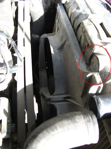

Postprzez Pawel » 06 wrz 2010 21:51:28
Czyli wszystko w rękach elektroniki... Tu nie pomogę...
Seryjna/orginalna chłodnica ma zaślepione miejsce na czujnik - na górze blisko wylotu... Krynek wymieniał u siebie w Sporcie na jakiś zamiennik i tam jest miejsce zakręcone korkiem. Wykręcasz go i wkręcasz czujnik...
