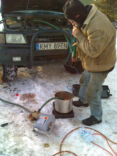

jrzeuski napisał(a):A masz jakiś patent na wyjęcie nagrzewnicy bez rozbierania całej deski rozdzielczej? Masz klimę?
Można wypłukać nagrzewnicę bez wyciągania, zdjęcia popołudniu.

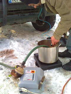

Można to zrobić bez zalewania garażu. Odpinasz wężyk przy zbiorniczku ten co idzie z obudowy termostatu i zlewasz płyn do pojemnika (poj. min. 4L). Odpinasz oba węże nagrzewnicy (przy grodzi pod zbiorniczkiem cieczy chłodzącej). Podpinasz 2 przewody gumowe do nagrzewnicy. Do jednego przewodu podpinasz wyjście z pompki z np. Omegi a na wejście przewód (trzeci) ze zbiorniczka cieczy chłodzącej. Drugi przewód z nagrzewnicy podpinasz do górnych króćców zbiorniczka. Zbiorniczek zalewasz octem, kretem lub co tylko sobie wymyślisz, włączasz pompkę i idziesz na kawę, obiad i znów kawę. Wracasz, wylewasz syf, płuczesz wodą, składasz tak jak było, zalewasz zlanym wcześniej płynem i cieszysz się ogrzewaniem. Przy okazji nagrzewnica ma ok. 0,75L pojemności.

Postprzez FROTERKA » 12 lut 2010 18:48:01
Prawie wszystko tak, jak wikked pisał tylko garnek z octem stał na kuchence turystycznej i cały czas się grzał.

FROTERKA napisał(a):Prawie wszystko tak, jak wikked pisał tylko garnek z octem stał na kuchence turystycznej i cały czas się grzał.
no i pompka wygląda jak od pralki :mrgreen: niezły patent :beer:
