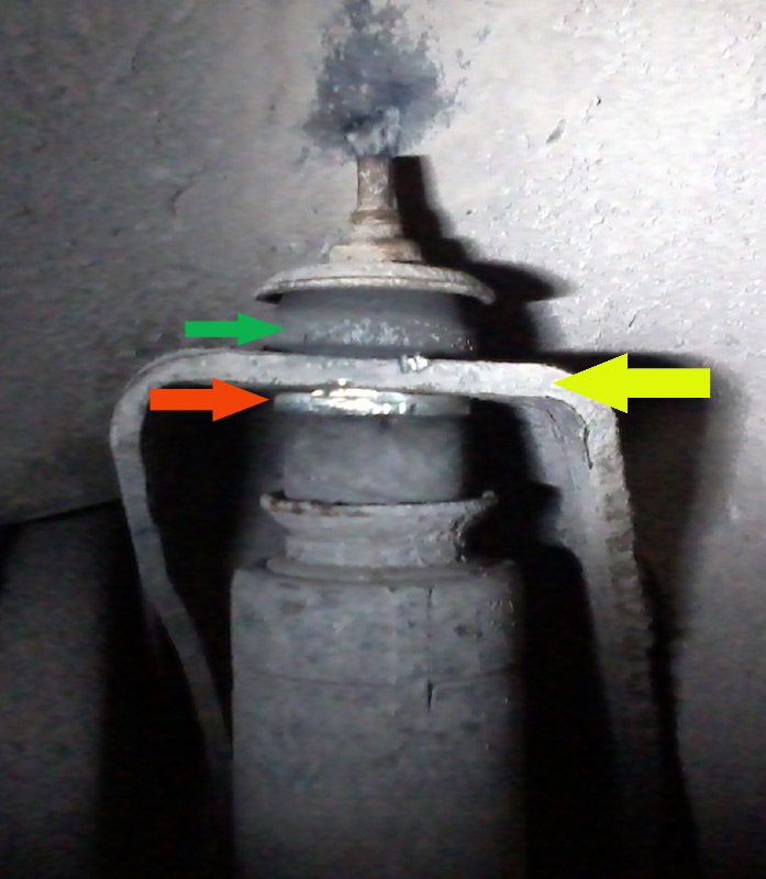

Trzeci napisał(a):Z tego co pamiętam to powinno być patrząc od amora.... podkładka guma mocowane guma podkładka nakrętka.
Dokładnie.
Ale może mój przypadek coś pomoże.
Mocowanie mam zdrowe (strzałka żółta), ale "sklepała" mi się górna guma(strzałka zielona), nakrętki odkręcić się już nie dało w żaden sposób, a amortyzator zaczął gonić. Ponieważ byłem w dziczy (a czasem w niej bywam ze 2 miesiące), wymiana amortyzatora lub samej gumy nie wchodziła w grę (szlifierka do przecięcia górnego trzpienia + nowy przynajmniej 1 amortyzator), więc wbiłem pomiędzy dolną gumę, a mocowanie podkładkę przeciętą(wożę takie gadżety na wyprawy), by weszła przez trzpień i skasowała luz(strzałka czerwona).
Naprawa doraźna, ale wytrzymała parę tysięcy.
Foto poniżej (sorry za jakość, ale w nocy po "naprawie" i integracji na łące telefonem robione):

No i dokładnie tak było tylko umnie ktoś to wbił między górną gumę a mocowanie. Podkladka była peknieta i skorodowana myslałem że to korozja ją rozwaliła.
