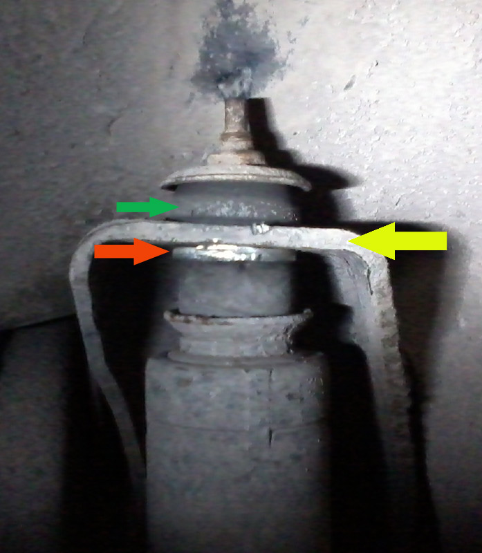

A tak pozatym to mam jeszcze jeden pomysła zamiast spawania, chce odkręcić śrube mocującą i dać podkładke ponieważ u mnie luz pojawił sie gdy wylazła podkładka. Był ona między górną gumą a mocowaniem amortyzatora co o tym myślice?
broda
Re: Amortyzatory
Postprzez Trzeci » 03 sty 2013 15:08:21
Z tego co pamiętam to powinno być patrząc od amora.... podkładka guma mocowane guma podkładka nakrętka.

Postprzez Balkandriver » 03 sty 2013 18:24:09
Trzeci napisał(a):Z tego co pamiętam to powinno być patrząc od amora.... podkładka guma mocowane guma podkładka nakrętka.
Dokładnie.
Ale może mój przypadek coś pomoże.
Mocowanie mam zdrowe (strzałka żółta), ale "sklepała" mi się górna guma(strzałka zielona), nakrętki odkręcić się już nie dało w żaden sposób, a amortyzator zaczął gonić. Ponieważ byłem w dziczy (a czasem w niej bywam ze 2 miesiące), wymiana amortyzatora lub samej gumy nie wchodziła w grę (szlifierka do przecięcia górnego trzpienia + nowy przynajmniej 1 amortyzator), więc wbiłem pomiędzy dolną gumę, a mocowanie podkładkę przeciętą(wożę takie gadżety na wyprawy), by weszła przez trzpień i skasowała luz(strzałka czerwona).
Naprawa doraźna, ale wytrzymała parę tysięcy.
Foto poniżej (sorry za jakość, ale w nocy po "naprawie" i integracji na łące telefonem robione):

No i dokładnie tak było tylko umnie ktoś to wbił między górną gumę a mocowanie. Podkladka była peknieta i skorodowana myslałem że to korozja ją rozwaliła.
broda
Re: Amortyzatory
Postprzez Trzeci » 03 sty 2013 18:53:26
Czyli jak dasz nowe gumy to możesz to wyciepac do skrzynki, przyda się za parę lat.
