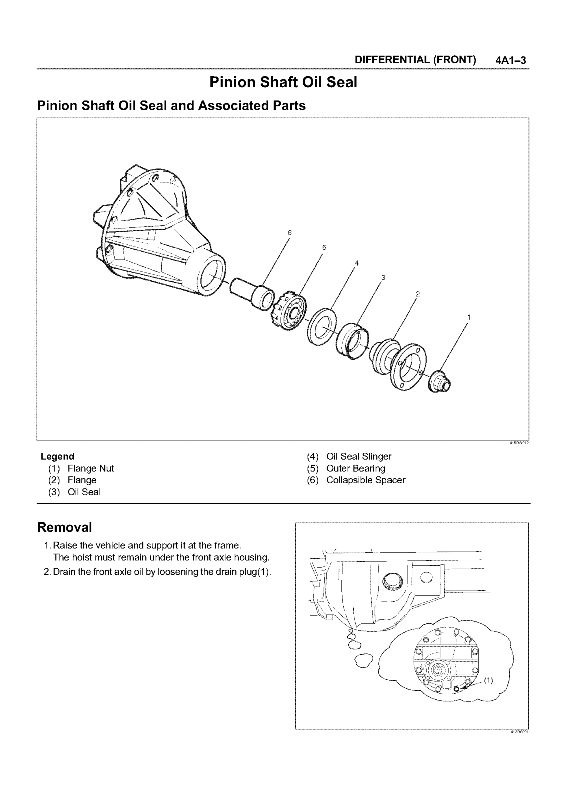

jedna ze śrub dolnych skręcająca główke dopochwy jest przelotna .Wykręcając ją spuszczamy olej (isuzu manual)

Właśnie próbowałem wykręcać te śruby ale nic się nie
chciało lać. Maciar masz może rysunek o którą śrubę chodzi?
Może jest czymś otwór zasyfiony?

Postprzez Michał » 14 cze 2009 07:02:42
Rzeczywiście jedna z tych śrub to jednocześnie korek, tylko miałem
zawalony czymś i był niedrożny (wcześniej ktoś silikonem to uszczelniał
i musiał przesadzić). 20 minut zabawy z czyszczeniem i juz jest ok.

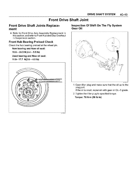

Do wł.napędów 1,25 oleju ja leje 75w90 jak i do mostu przód.Tył shell ls90 .Jak możesz sprawdz w swojej frocie czy na trawie z napędem na 2 blokuje ci tył bo coś reszta forum chyba nie hamuje albo trawy niema.Pozdro
most przód.jpg (47.75 KiB) Przeglądane 1757 razy

Postprzez Michał » 14 cze 2009 21:29:53
Dzięki za obrazki.
Tak przy okazji z powyższych obrazków wynika że korek spustowy w
urządzniu do wł. przodu jest jednocześnie wskaźnikiem. Rozumiem że trzeba
wyssać olej przez tem korek, ale nie o tym chciałem. Jak go odkręciłem to
ledwo zdążyłem zrobić unik - walneło olejem, musiało być ponad korek
bo sporo tego było.
Czy u Ciebie tez tak to wyglądało? Chyba że miałem zalane za dużo ale to
mało wykonalne żeby nalać ponad odkręcony korek :-) w zwiazku z tym
zastanawiam się czy nie jest to jakiś przeciek między dyfrem a mechanizmem
bo w dyfrze było znowu za mało oleju. Nie wiesz jak wygląda sprawa
uszczelnień miedzy tymi urządzeniami - tam wogóle są jakieś uszczelnienia.
Nie wiem czy pochwa półosi jest też zalana olejem bo te 1,25 l to sporo
biorąc pod uwagę wielkosc mechanizmu - swłaszcza że dyfer to 1,4 a różnica
w wielkości jest bardzo duża.
