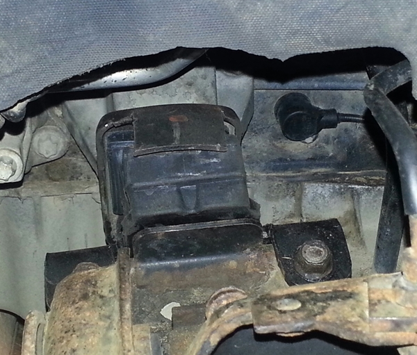

Wiem co było przyczyna tych wibracji, skonsultowałem się również z kolegą @matrix0070. Przy zmianie poduszek powinno się chyba tez zmienić te... łódeczki.
Boczne "wąsy" wystające z poduszek od montka są szersze niż przy oryginalnych oplowskich i zahaczają - przynajmniej u mnie o ta łódeczkę. Tak więc mocne podcięcie łódeczki stanowczo poprawiło całą sytuację, nic nie drży, nic nie stuka. Podciąłem obie łódeczki z obydwu stron.
Poniżej zdjęcie zamontowanej poduszki wykonane już po korekcie diaxem.
