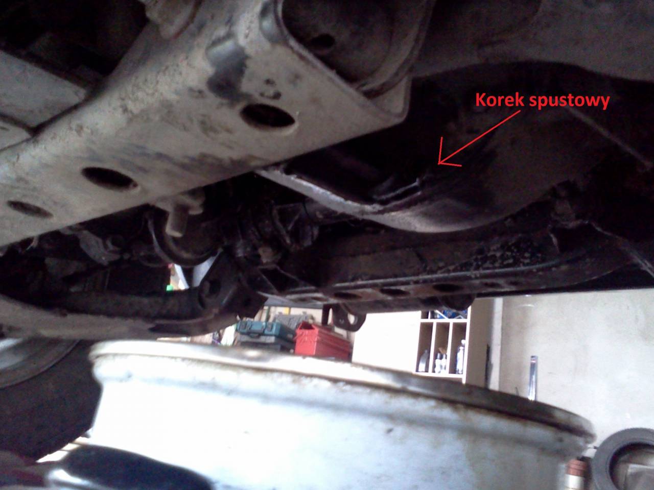

rebelmen napisał(a):... o ile wymiana oleju w tylnym dyfrze nie wymaga kanału to juz w przednim jest troche wiecej kłopotu...
Przesadzasz. Podnośnik słupkowy + cegła za uchwyt od kangura i masz tyle miejsca

Postprzez rebelmen » 19 lip 2013 11:06:17
no tak ale osłone silnika trzeba zdjać prawda? jak widze to jest bliżej prawego przedniego koła....

Postprzez ali » 19 lip 2013 19:27:13
Ja podkładam przed koła 4 bloczki zapinam 4l i wyjeżdżam na nie, zyskuje 20 cm miejsca bez kombinacji ;)

Postprzez Semir » 19 lip 2013 19:31:44
Jak miałem swoją frotkę po lifcie to czy olej czy dyfry nie musiałem podnosić auta nawet z moim brzuchem się mieściłem i było ok.
