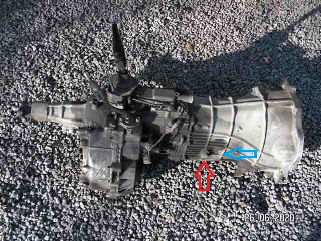

Poszukiwanie wlewu oleju do skrzyni: może ktoś przybliżyć, gdzie jest to miejsce ze zdjęcia z tego wątku?
Wlew i spust reduktora znalazłem, spust skrzyni też jest, tylko ten wlew... Poglądowo zrobiłem zdjęcie skrzyni od góry, ale też nic nie widać - w stosunku do spustu gdzie jest ten nieszczęsny wlew oleju do skrzyni?
WoJ-CiE
Re: Wymiana oleju w skrzyni biegów
Postprzez brum » 14 lis 2010 16:35:21
korek wlewu, skrzynia.jpeg (129.38 KiB) Przeglądane 4702 razy
Czerwony - korek
Niebieskim zaznaczone jest jaka skrzynia jest, może być Isuzu lub GM

Postprzez SKODA76 » 14 lis 2010 17:29:50
U mnie w sporciaku nie ta strona po lewej jest wlew oleju od spodu spust :D

Postprzez WoJ-CiE » 14 lis 2010 18:26:59
Dzięki Brum za zdjęcie - perspektywa lepsza niż się spodziewałem :D
