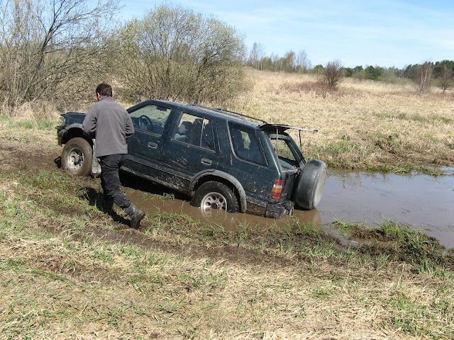

Postprzez Pawel » 04 sie 2010 19:34:17
...ale ma inne drogi do zabawy...
I np. takie dojazdówki:

Postprzez wikked » 04 sie 2010 19:44:13
Paweł tam nie ukręcisz mostu. Do tego potrzebna lepsza trakcja i agresywne opony. Generalnie w błocie ciężko zniszczyć napęd.

Postprzez Pawel » 04 sie 2010 19:47:42
...no takie tereny mamy... Zaintrygowało mnie stwierdzenie przemia...
