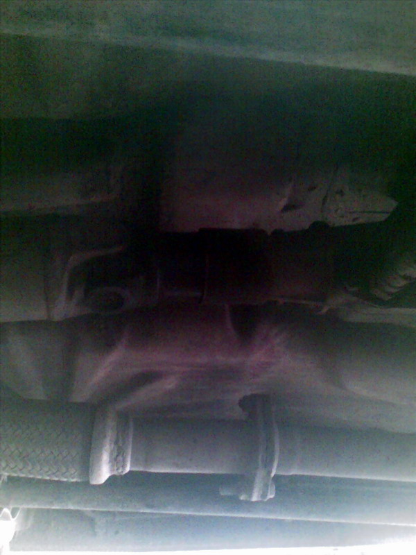

A mój tak:
Zamontowany jest tak:
Wyjście z reduktora na wał tylny
Re: Elastyczny łącznik wału napedowego, podpora wału
Postprzez brum » 22 sie 2010 14:14:44
Wieloklin jest na końcu?
Postprzez jrzeuski » 22 sie 2010 14:33:52
Tak, w tej rurze, którą widać na górnym rysunku. W reduktorze jest frez wraz z uszczelniaczem i rura osłonowa. Na dolnym zdjęciu widać wał nasunięty na frez. Ta rura na wale tak się błyszczy, bo jest już za uszczelniaczem. Wał nachodzi z 10cm na frez w reduktorze, więc ma spory zakres pracy z mostem i nawet duży lift temu nie przeszkadza. Poza tym wał jednoczęściowy pracuje pod mniejszym kątem niż w wersji z podporą a to wydłuża żywot krzyżaków (zwłaszcza po lifcie). Sęk w tym, że Ty masz inne wyjście z reduktora. Wciąż szukam skąd Opel wziął ten reduktor z wieloklinem, bo Isuzu się nie przyznaje, że takie robiło. Więc kto?
