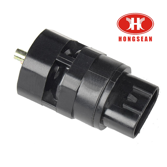

ogólnie nie wiem czy dobrze wyszło...ale padł mi impulsator przy skrzyni, nie działa prędkościomierz :wsciekly:
Skrzynia ma swoje nalatane, więc synchronizatory też powoli słychać, lewarek lekko już lata, myślałem że może uda się tanio kupić skrzynie z B i ją zaaplikować do A...
impulsatorów nie ma, ani używanych ani nowych ( w ASO jeszcze tylko nie pytałem, ale raczej nie będę próbować)
Wie może ktoś co zrobić z tym impulsatorem? naprawić się pewnie nie da, może od jakiegoś innego auta podpasuje? :baran:
ten impulsator z 2,2 16v z froty B powienien chyba pasować? ma inny kształt, ale jeśli nakrętka by pasowała to chyba powinien działać ?

impulsator z A wygląda tak:
tu w Rypinie jako jedyni z allegro i ebaya maja opisanego go do A i do B... wszędzie indziej taki impulsator (Denso) opisany jest jako do B
tu nawet jest nowy:
http://allegro.pl/czujnik-predkosci-impulsator-opel-frontera-b-i6110446357.html
najbardziej zbliżony kształtem jest ten od Troopera i Montereya... różni się tylko "wtyczką"..., no ale znowu nikt mi nie daje gwarancji że to będzie pasować bez przeróbek (wtyczkę mogę przerobić, ale mocowanie?)
http://allegro.pl/czujnik-predkosci-impulsator-iuzu-trooper-monterey-i6125840840.html#

tylko że mi nie chodzi o część która jest we wnętrzu skrzyni (napęd ślimaka)
a chodzi o impulsator który jest na zewnątrz skrzyni montowany do "napędu ślimaka"...a te są różne w B, A Monterey/Trooper (przynajmniej z wyglądu)
Wszystko widać na załączonych wcześniej fotkach i aukcjach.

mój impulsator (firma VDO, licznik także):
impulsator z froty B (zarówno licznik jak i impulsator w B są firmy Denso):
impulsator z Troopera/Montereya (nie mam pojęcia jakiej firmy oryginał)
widać różnice w budowie zewnętrznej, wszystkie mają po trzy piny...ale różne kostki (wszystkie owalne, ale inne rozmieszczenie "bolców" ustalających)
Pytanie jest takie, czy pomimo tego że mam licznik VDO, to impulsator innej firmy będzie dobrze działać? i czy "nakrętka" mocująca impulsator z B lub z Trooper/Monterey będzie pasić na Froty A ?
Niestety nie mam na podorędziu Froty B aby podmienić impulsator i sprawdzić to organoleptycznie. :(
Teraz wszystko "comprendo" ? :boss:

Postprzez madcar » 16 kwi 2016 09:48:35
brum napisał(a):A dodatkowo napiszę że impulsator jest taki sam w A i B oraz w Campo i Monterey.
no napisałeś że są takie same, ale jednak nie są.....jak widać na fotkach
więc twierdzisz że mogę kupić śmiało taki:
http://allegro.pl/opel-frontera-a-b-czujnik-predkosci-slimak-skrzyni-i6065634882.html
i na 100% będzie u mnie wszystko działać...nawet jak mam licznik VDO, a nie Denso (jak we Frotach B), bo nie uśmiecha mi się wydawać kasy na jakiś czujnik od B, tylko po to aby stestować go czy czujnik Denso działa z licznikiem VDO :baran:

Postprzez WsK » 01 maja 2016 19:12:01
Cześć, przerabiałem temat impulsatora. Poprzedni właściciel 2 lata ponad zasuwał bez licznika sprawnego :( . Z fotki wynika, że masz taki sam impulsator jak w 2.5 VM zatem nr vod to z tego co pamiętam 340.214/20/1. U chińczyków na AlliExpressie można kupić 340.214/13/1 (A raczej podróbkę takowego), za 2 sztuki zapłaciłem ok 70 zł. Jeżeli jesteś w posiadaniu starego to nakrętkę mocującą i rdzeń idzie łatwo wymienić. U mnie nie było rdzenia, natomiast korpus okazał się sprawny, wiec musiałem na nowym dorabiać mała flagę z blaszki na końcówce trzpienia. Jak ktoś potrzebuje mam taką jedną chińszczyznę bez magnesu na oddanie.

Postprzez madcar » 05 maja 2016 23:25:12
impulsator z trooper/campo działa i pasuje (poza wtyczką oczywiście), ja dorobiłem sobie przejściówkę z kabla 3y żyłowego i konektorów...
także jakby coś to chyba najbardziej "pasujący" model do 2,2 16V w A
egzemplarza z froty B nie miałem sposobności przetestowania...
