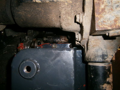

Miska założona. Oczywiście uszczelka to sylikon, bo jak by mogło być inaczej.
Już wcześniej pisałem że pasuje, ale teraz jest most przykręcony i jest naprawdę :>: Oczywiście nie obyło się bez moich błędów w projektowaniu. Wcześniej pisałem że miska prawie haczy o uchwyt dla belki między wahaczami.
wygląda to tak, szlifierką się tego nie wytnie...czyli pilnik i :killer: :mrgreen:
dlaczego tego nie zrobiłem przed założeniem miski? bo nie chciałem szlifować jak cały dół silnika był odsłonięty. A lepiej żeby opiłki się tam nie dostały.

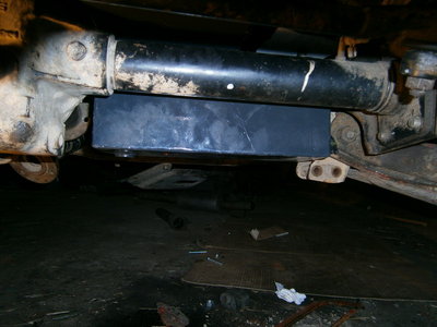

A tak wygląda miska i most.

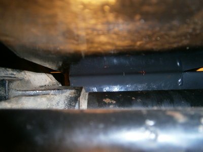

widok od przodu. nic nie wystaje poniżej mostu czyli jest ok
od boku

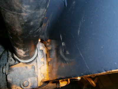

od dołu
