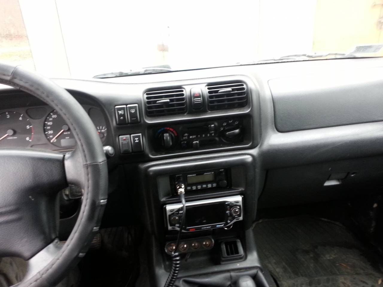

a ja bym chciał się pochwalić jak u mnie zamontowane jest radyjko zamiast wyświetlacza temperatury i zegarka środkowy panel, do tego głoścniczek nad głową kierowcy wkomponowany w podsufitkę (jak tylko bede miał zdjęcie to zapodam) i w planie jeszcze antena cb powiędruje na uchwyt koła zapasowego
a narazie foto

ja testowałem na magnesie na dachu i na uchwycie koła zapasowego różnicy nie ma albo jest nie zauważalna (testy na radiu Jhonny III i antena ML145)
