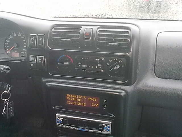

Witam mam pytanie - planuje kupić samochodzik i zastanawiam się czy wyświetlacz da sie wymienić - gdyż jak sie odpali autko to na wyświetlaczu widać tak jakby kreski, znaczy nie wszystkie literki sie palą są pourywane - no chyba że to wina że auto stoi na dworze, i tak wyglądało bo sie nie nagrzał wyświetlacz - sorki za sformowania, ale jestem laikiem w tych sprawach, a autko mi sie podoba i chciałbym sobie kupić, no ale skoro nic nie będę mógł przeczytać..to trochę lipa, aha i czy da rade tam wgrać język polski, bo jest wszystko po niemiecku :/
kurcze nie wiem jak fotkę wam pokazać:/ może uda mi się za jakiś czas ;) - proszę o odp. bo mam tydzień na zastanowienie się nad autkiem a to jest 3.2 wersja long limited w gazie sekwencyjnym (czyli to co w moim opisie chyba ;) )

oto fotka wyświetlacza649

wyświetlacz można wymienić jak każdą zepsutą część. ale na fotce nie widać żeby był uszkodzony i żeby coś nie działało...

Wiesz może pod tym kontem tak wyszło - ale wyglądało to jak matrix ;) wiesz nie każdy pixel był widoczny - ale to możne dlatego że zimny był bo stał na dworze jak te mrozy były

Witam umnie wyswietlacz wygladal podobnie . To czesta wada i okazuje sie ze to jest wada fabryczna tak zwane zimne luty przewodów laczacych wyswietlacz z plytka . Ja postanowilem go naprawic ( bo tak naprawde kupujac uzywany wyswietlacz nie wiesz co kupisz i po jakim czasie stanie sie to samo) wyslalem go do Poznania i po tygodniu wrucil zrobiony kosztowalo mnie to 150 zl !!! :stop1: nie radze wyswietlacza rozbierac samemu bo nikt potem nie podejmie sie jego naprawy !!!! :D :D
