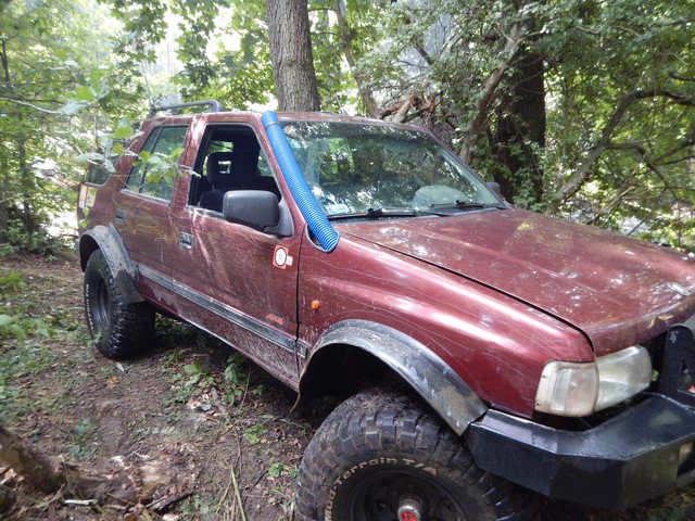

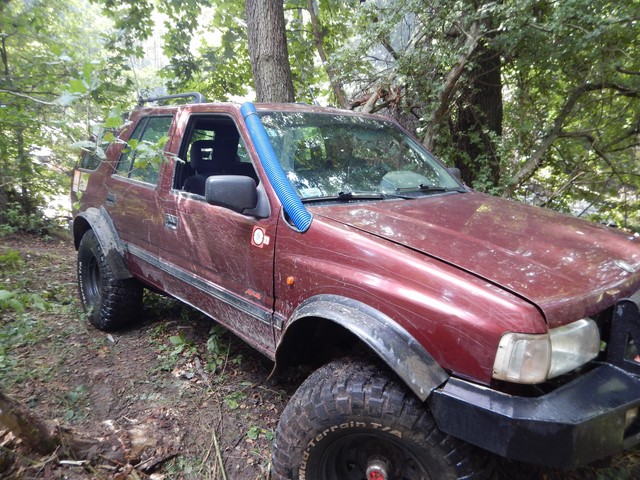

Re: Snorkel
Postprzez Odoll » 13 kwi 2017 13:33:20
Mój pierwszy był z .............pobocza drogi :mrgreen:
