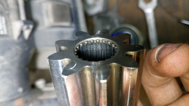

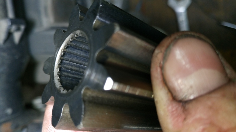

Postprzez kucman22 » 28 lis 2018 22:40:07
Sprawdzone :boss: zawór rozkrecony i przeczyszczony. Natomiast "nasi" już tam byli bo pod sprężyne jest wsadzona podkładka :mrgreen: :twisted: Inna sprawa to wyciągnąłem koła zębate przez zamontowaniem zaworu... Prawdopodobnie znalazłem przyczynę słabego ciśnienia we froncie... - zjechane całkowicie frezy na kole napędzającym.. :gears: Jutro bedzie już nowe koło pompy oleju :guns:
