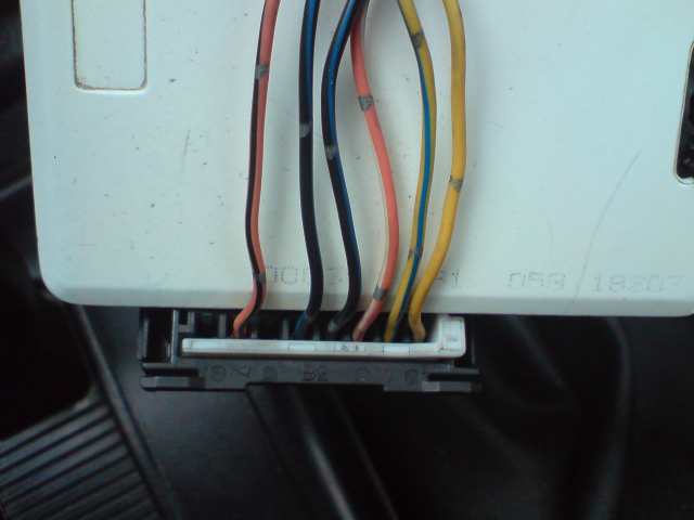

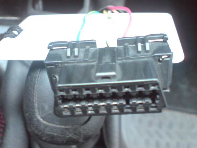

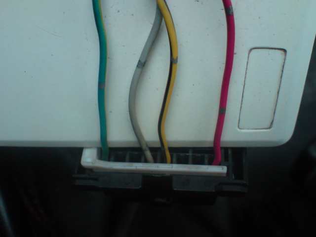

Zgodnie z obietnica uklad kabelkow na zdjeciach ponizej:
NIe opisuje pinow. Na pierwszyej fotce beda kabelki na szerszej stronie wtyku
kabelki na szerszej stronie wtyku - widok z gory
teraz kolej na waska strone wtyku
kabelki na waskiej stronie wtyku - widok z gory

ps. ten pomaranczowy kabelek (bez czarnego paska) po szerszej stronie wtyczki to od czego, bo ja go nie mam... :/
pimms no 1
Re: [2.2dti] zlacze obd2 - pilna sprawa...
Postprzez nestor » 10 sie 2010 20:49:29
pimms no 1 napisał(a): ... ps. ten pomaranczowy kabelek (bez czarnego paska) po szerszej stronie wtyczki to od czego, bo ja go nie mam... :/
Wg opisu OBDII to mialby byc CAN Bus high... ale nie ma w moim wtyku CAN Bus low :?
Byc moze ktos mieszal kabelkami w moim wtyku :shock:
Przydaloby sie wiecej informacji o kabelkach w innych frotkach.

Nestor :-) spisałem kolory z mojego OBD
jest dokładnie tak samo jak u Ciebie - co potwierdza że mamy takie same wiązki...
ja mam B 1999 2,2i 16V benzyna
Pozwoliłem sobie twoje fotki użyć w tym "kolażu"
Jednocześnie rozebrałem mojego ELM i sprawdziłem na jakich on pinach gada z Oplem
i wyszło mi że skoro gada protokołem SAE J1850 VPW to gada przez pin 2
/Jarek Poznań
