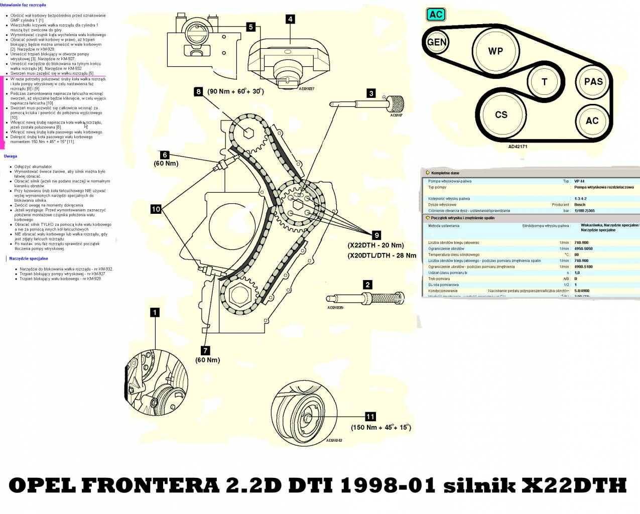

Postprzez MaJoReX » 01 sty 2015 13:21:39
Witam może ktoś ma jakieś sposoby na własne ustawienie rozrządu. Trochę szukając na necie udało mi się stworzyć trochę własnych informacji bo nigdzie nic nie znalazłem.
2357
Ogólnie musiałem zregenerować pompę wtryskową i rozpiąłem rozrząd. Tylko teraz mam problemy z złożeniem go z powrotem. :wsciekly: Nie użyłem blokad i poprzestawiało mi się wszystko i muszę ustawić rozrząd od nowa :gears: :gears: . Ktoś ma może jakieś porady?
MaJoReX

Postprzez darek_ » 25 sty 2015 10:25:55
MaJoReX napisał(a):Witam może ktoś ma jakieś sposoby na własne ustawienie rozrządu. Trochę szukając na necie udało mi się stworzyć trochę własnych informacji bo nigdzie nic nie znalazłem.
2357
Niestety mam podobny problem :( Muszę ustawić koło zębate wałka rozrządu względem wałka rozrządu. Myślałem, że jest na klin a tu zong :( Może ma ktoś jakiegoś manuala?
