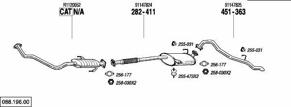

ha i dowiedziałem sie pewnej rzeczy od tego gościa co sprzedaje te regenerowane :)
pierwsze pytanie "co to za auto troperek czy frotka" ?? i przy odpowiedzi "ze frotka" stwierdzenie że najprawdopodobniej turbina padła bo sie zagotowała ?? porada wyrzucic katalizator który pewnie jest zapchany i zastapic rura, łacznikiem, strumienica, czym kolwiek co ma przelot :)
no i teraz wniosek ze turbina nie rozpadła sie bo była stara (i np "sypie" się po 150tyś) ale że miało to zwiazek z katalizatorem (przyjmując że gośc mówi prawdę)
hmm no i teraz zgryz bo w sumie używka tez powinna latać gdy przerobie wydech
koszty jasne używka od 500-900 a regenerowana to 1500+zwrot swojej
prosze o poradę co wybrać bo juz sam mam mętlik w głowie :))))

Postprzez jrzeuski » 14 gru 2009 14:27:55
A masz w tej Frocie katalizator? Bo u mnie w 2,5TDS nie ma nic takowego. Cały wydech u mnie składa się z rury, elastycznego łącznika, drugiej rury, tłumika wielkości wiadra i jeszcze kawałka rury. Rury mają jakieś 2 cale średnicy. Nie wiem czy to jest fabryczne, ale nie wygląda na przerabiane.
Co do zagotowania turbiny, to u mnie jest ona chłodzona wodą i dodatkowo olejem, więc chyba trudno byłoby ją ugotować. W 2,8TDI jest chłodzona tylko wodą, że się zagotowała? A co z resztą silnika?
Re: [2,8] awaria silnika/turbiny :( ??
Postprzez POPO » 14 gru 2009 14:36:05
jrzeuski napisał(a):A masz w tej Frocie katalizator? Bo u mnie w 2,5TDS nie ma nic takowego. Cały wydech u mnie składa się z rury, elastycznego łącznika, drugiej rury, tłumika wielkości wiadra i jeszcze kawałka rury. Rury mają jakieś 2 cale średnicy. Nie wiem czy to jest fabryczne, ale nie wygląda na przerabiane.
Z ciekawości zobaczyłem pod auto i widac jak by był katalizator (taka mała hmm okolo 30cm długości pucha o nieregularnych falowych kształtach )
a turbina jest chłodzona woda i olejem
główny temat to czy kupic turbo używke za 700 i sprzęgi manuale za 650 albo "pewną" turbine za 1500 ??????
Postprzez Maciej1981 » 14 gru 2009 19:21:26
wydaje mi się że to nie o katalizator chodzi, to "coś" o długości 30 cm o nieregularnych kstałtach to raczej tłumik drgań ale mogę się mylic, no i co ma katalizator do zagotowania turbiny???
