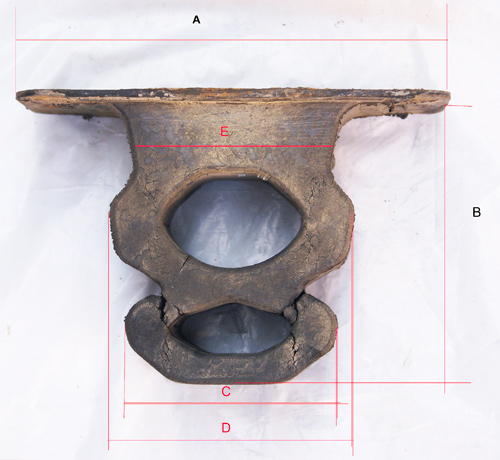

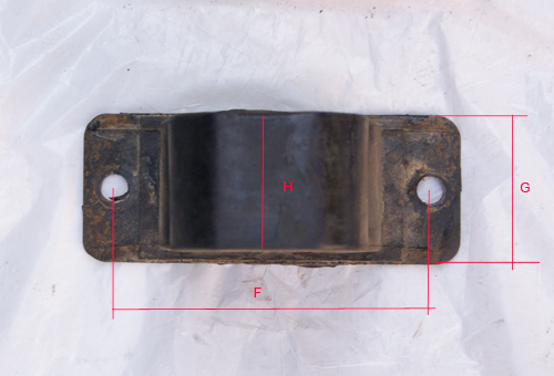

Postprzez Balkandriver » 24 kwi 2009 17:57:02
Zrobiłem zdjęcia odbojów tylnych wraz z wymiarami.
Przednich nie mam szans na razie - po niedzieli będę zdejmował kółka, to się tam dostanę.
1 zdjęcie - odbój z boku
2 zdjęcie - odbój z dołu
Wymiary:
A - 150 mm
B - 97 mm
C - 70 mm
D - 85 mm
E - 70 mm
F - 130 mm
G - 58 mm
H - 50 mm
Balkandriver

Re: Odboje
Postprzez Marucha » 25 kwi 2009 07:23:40
WIELKIE DZIĘKI Balkandriver.
Doskonała dokumentacja, opis, zdjęcia. Pozwoliłem sobie przekazać fabrykantowi - wytwórcy powyższe dane. Pochwalę się owocem.

Re: Odboje
Postprzez Marucha » 14 maja 2009 17:00:06
Drogi BALKANDRIVERZE.
Z uwagi na "powagę przedsięwzięcia" stworzenia odbojów do fronterki i mojego ( również Twojego ) w nim uczestnictwa mam małe pytanie wyjaśniające pewną wątpliwość, na którą zwrócił mi uwagę wytwórca owego elementu. Uznał on, że rozstaw śrub ( wymiar F ) to 125 mm a nie, jak podałeś 130mm. Mam problem z odkręceniem tych moich odbojowych pozostałości - warunków nie mam, ale wdrapałem się pod auto i mierząc w gąszczu różnych elementów ów rozstaw mi też wychodzi 125mm. Czy mogę Cię prosić o potwierdzenie owego wymiaru ??
Ci goście - fabrykanci, którzy mi to robią, zamówili formę i wydaje mi się, że są niedrodzy ( koszt 30-40 zł) jak się sprawdzą, to podam namiary na nich. Oni będą wówczas już posiadać konkretny model odboja froterkowego. Dodam, że moje poszukiwania w hurtowniach i sklepach skończyły się fiaskiem. Niektórzy sprzedawcy twierdzili, że do tego modelu to nikt nie produkuje takiej części.
