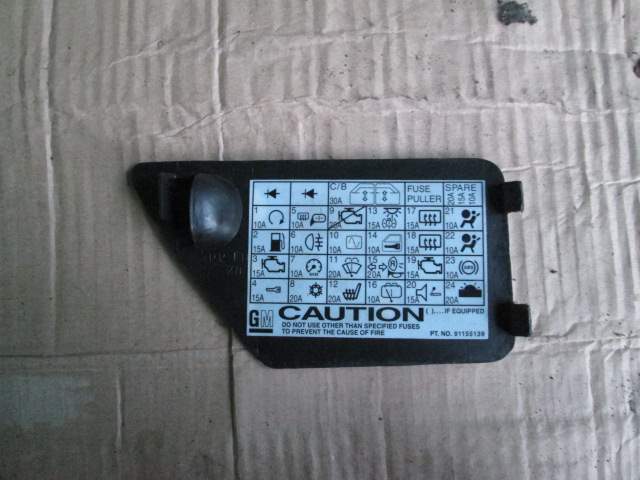

Postprzez nightman » 04 paź 2019 12:35:25
kos1976 napisał(a):Co racja to racja. Może ktoś posiada spis który bezpiecznik odpowiada za co.
Powinieneś mieć to na pokrywie bezpieczników. Jeżeli zaś szukasz schematu, to pogrzeb w haynesie, może trafisz na jakiś dobry stan instalacji albo rozszyfrujesz magiczne znaczki jakie były w swego czasu dostępnym.

Postprzez log21 » 07 paź 2019 22:57:36
Wg autodaty : F19 10 A Przekaźnik pompy paliwa, zawory wtryskowe/wtryskiwacze - 2,0/2,2 10 A Przekaźnik główny komputera sterującego silnika, układ recyrkulacji spalin - 2,5TD. sprawdź czy nie skleił się przekaźnik.
