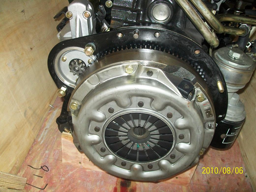

czy ma ktoś zdjęcie silnika 2.8 od strony skrzyni

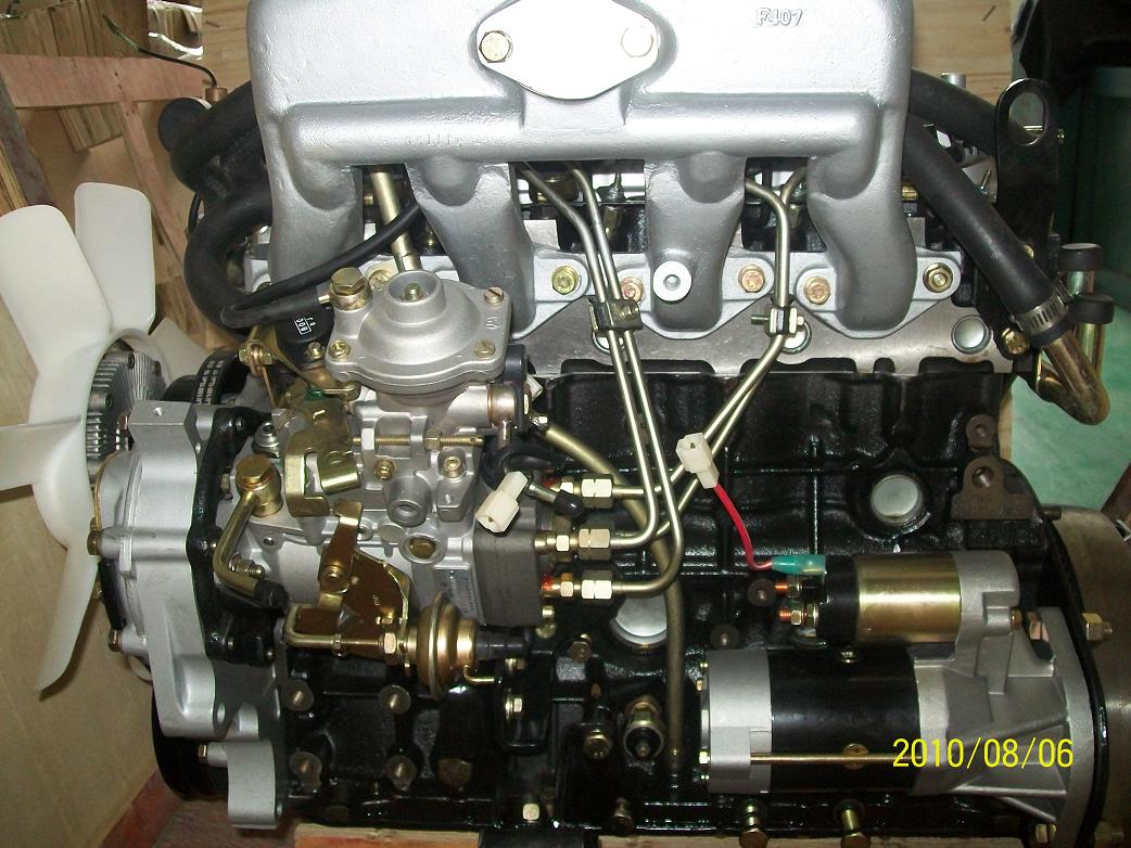

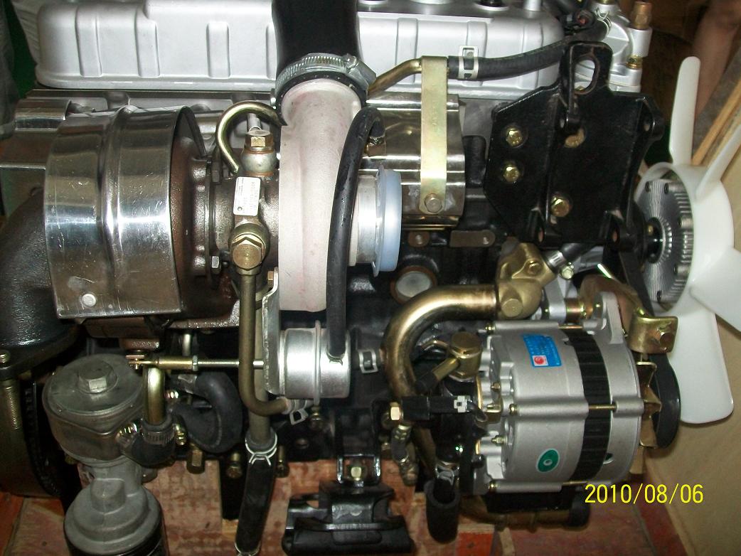

Postprzez mody1 » 23 lis 2011 18:29:01
czy ktoś może porównać zdjęcie ponizej do 2.8 z frontery

Postprzez Jedrek_G » 23 lis 2011 20:35:27
Co to za silnik? Wygląda jak mój.Takie samo mocowanie rozrusznika i alternatora,pompy.
Na moje oko taki sam

Postprzez Pawel » 23 lis 2011 21:43:26
mody1, ależ cudo na tych zdjęciach... :)
mody1 napisał(a):czy ma ktoś zdjęcie silnika 2.8 od strony skrzyni
Tu masz moje 3.1 - mocowania są takie same w 2.8...
https://picasaweb.google.com/1008050112 ... Isuzu31TDi
