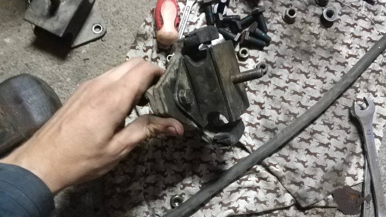

Od jakiegoś czasu silnik - szczególnie zimny - zaczał się dziwnie zachowywać, przy uruchomieniu jakieś stuki, przy gaszeniu też, jak pracował zimny, też dochodziły jakieś dziwne odgłosy metalicznego stuku.
Pojechałem do mechanika, diagnoza - zerwana lewa poduszka silnika (rozwarstwiona), naderwana prawa i teaz jak zwylke rozterka.. uzywka z alegro czy nówka. Wybrałem tańsze rowiązanie - allegro i zaczeło sie...
Ciężko jest trafić taką poduszkę do diesla, mi udało się dopiero za trzecim razem... dwie poprzednie nie pasowały, chociaz sprzedawcy zaklinali się, że na pewno do tego silnika. W końcu kupiłem (100 zł za sztukę x 2), przyszły kurierem i ... stan ich pozostawiał wiele do życzenia, ale przynamniej całe. Po zamontowaniu trzęśienie się silnika trochę osłabło, ale było.
Po dwóch miesiącach (tylko na szosie) znowu się nasiliło, znowu mechanik i ... jedna zerwana druga nadrewana.

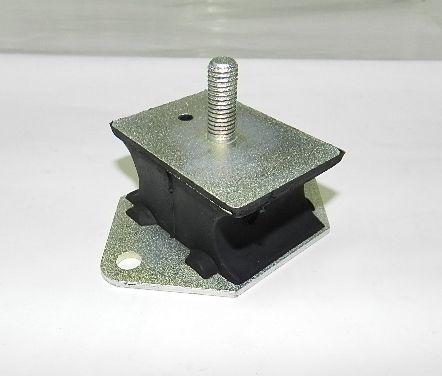

Szukając w necie innego dostawcy znalazłem TEDGUM z Rudzie Śląskiej (kupowałęm tam kiedyś tuleje wahaczy), firma ta ma w swojej ofercie regenerację dziwnych, trudnodostępnych części gumowo-metalowych, znalazłem tam właśnie poduszki do froty
http://tedgum.pl/sklep/product_info.php ... ts_id=3072
ja płaciłem po 290 zł za sztukę, bo byłem osobiście, po dwóch dniach odebrałem zregenerowane wyroby, poniżej ich foty:
mają wzory i robią to dobrze.
Po montażu moje odczucia... jeszcze pojawiają się czasami jakieś delikatne stuki przy uruchamianiu silnika, ale nieporównywalne do tego co było na starych, zerwanych/naderwanych poduszkach. Ma być dobrze po przejechaniu 500 km, bo guma musi się ułożyć.
