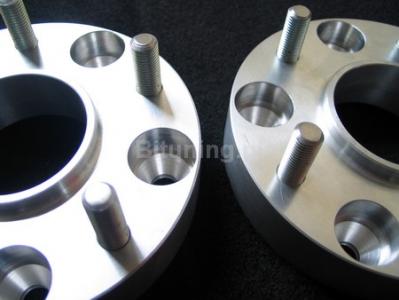

koledzy a ja mam takie pytanko odnośnie np tych powszechnych dystansów 30-40mm z allegro oraz tych z 1 stronki niniejszego tematu. Mianowicie czy to że te dystanse nie posiadają żadnego kołnierza/felcu na który nachodzi felga to nie wada/niebezpieczeństwo. W 4x4 jestem laikiem, planuję zakup lub dorobienie jakichś dystansów tylko że w osobówkach zwykle są kołnierze. Tu wtedy znikną. Czy siły ścinające przenoszone przez koło taki dystans ze śrubami wytrzyma jeśli felga nie będzie się opierać o felc piasty?? Jedynie to mi nie daje spokoju....

Co do dystansów to myślę żeby podjechać do mechesów na zajezdnię, dać im wymiary i niech mi dotoczą z aluminium, takie ok.10mm grubości.
Re: Geometria kół - problem
Postprzez jrzeuski » 16 lis 2010 13:08:07
Mało, ale za to wystarczą placki z dziurami, bo gwintu szpilek wystarczy. Ja marzę o takich 3-4cm, ale to już trudniejsza konstrukcja i swoje kosztuje. Choć i tak mniej niż felgi, które w dodatku musiałby być inne z przodu niż z tyłu, gdzie rozstaw się nie zmienia.

Najpierw pomierz, ile gwintu szpilki wystaje z felgi, żeby potem się nie okazało, że nakrętka nie ma się czego trzymać.

Wiem, gdzie takie cudeńka mają, ale życzą sobie po 150zł sztuka. Ciekawe, ile by kosztowało wystruganie dłuższych szpilek do kół + zwykły dystans z dziurami. Myślałem też nad zapakowaniem do tarczy zwykłych śrub drobnozwojowych a łby im heftnąć do tarczy, żeby się nie obracały. Ewentualnie trochę je zeszlifować jakby haczyły o piastę.

Szpilki mają ok 30mm długości, to po odjęciu na dystans i felgę zostaje ok 15mm na nakrętkę.
Nie za mało :?: :?

największe płaskie zwykłe dystanse z dziurami jakie polecam zakładać to te z allegro z aluminium 8mm. przy 10mm zostaje już niepokojąco mało gwintu na nakrętkę. Piszę bo sam mam 8mm i 10 już bym nie założył. oczywiście lepsze byłyby 30mm ale wtedy przód przy skręcie haczyłby mi żebrami opony o tył nadkola pewnie. No i też koszty zwykłych dystansów nieporównywalnie mniejsze. Tyle że efekt zdecydowanie słabszy...
