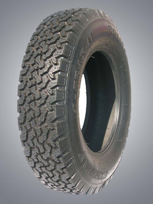

Przyłączę się do dyskusji. Podobnie jak sid30 mieszkam w Łodzi i wypady w teren to tylko weekendy. Ale do rzeczy. W tamtym roku kupiłem komplet butów dla FROCI z tej firmy http://www.globgum.pl/publikacja,3,terenowe.html i zrobiłem na nich jakieś 2000 km w większości po czarnym. Szczerze mówiąc to różnicy w prowadzeniu między regenerowanymi a "normalnymi" nie widzę. Co do wyważenia to nie pamiętam ile ciężarków wulkanizator założył ale był w wielkim szoku że te opony tak dobrze dają się wyważyć. Jeżeli chodzi o wibracje to takie zjawisko pojawia się u mnie przy 150 km/h ale w trochę dziwny sposób więc sądzę że to jednak nie opony. A co do głośności to większy hałas robią halogeny na dachu niż te kapcie :o
Tak wyglądają
