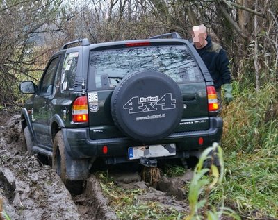

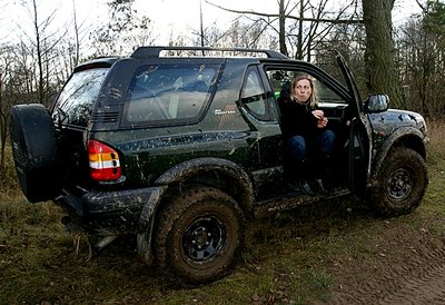

Postprzez yuby194 » 11 lut 2014 23:13:37
vaxel napisał(a):czy opona 245/75/16 mieści się bez żadnych przeróbek na tylnej klapie w B Longu ? Oczywiście bez plastikowej osłony.
W sporcie oczywiście tak, ja mam taką, faktycznie plastikowa osłona nie obejmuje większej gumy dlatego mam taką plandekowatą, ale same koło trzyma się dobrze.
Ale pewnie Tobie chodzi o otwieranie tylnej szyby?
Tak to wyglada u mnie z BFG AT 245/76R16 z felgą z ET10
od tyłu
z boku
YubY

yuby194 napisał(a):Ale pewnie Tobie chodzi o otwieranie tylnej szyby?
Tak, chociaż wydaje się, że tam miejsca jest dość. Zderzak z tym wyżłobieniem na koło jest taki sam w Sporcie i Longu ? Dzięki za fotki, chętnie zobaczę takie z Longiem ;)
