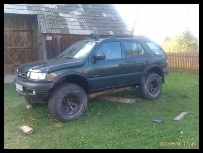

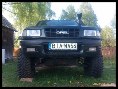

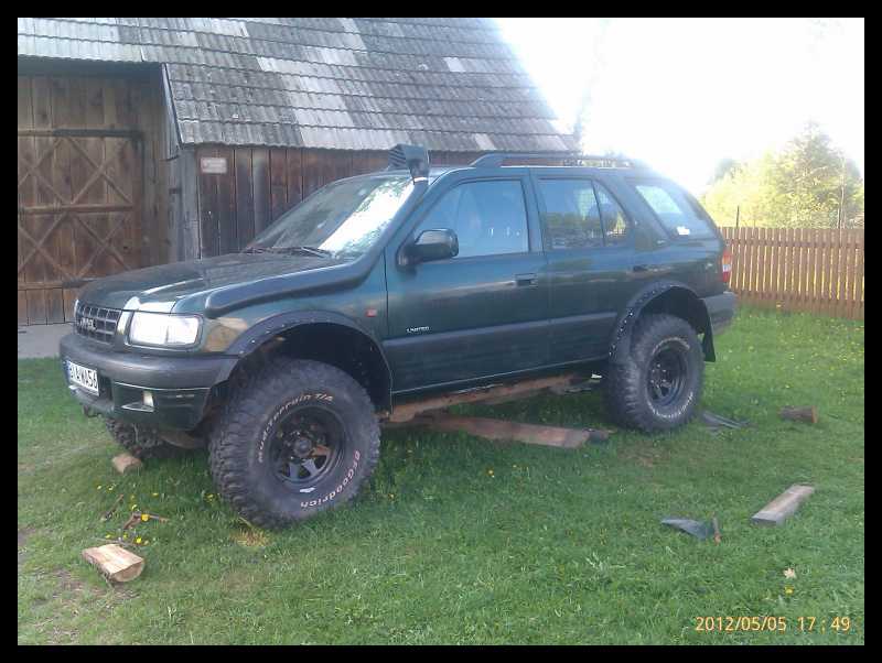

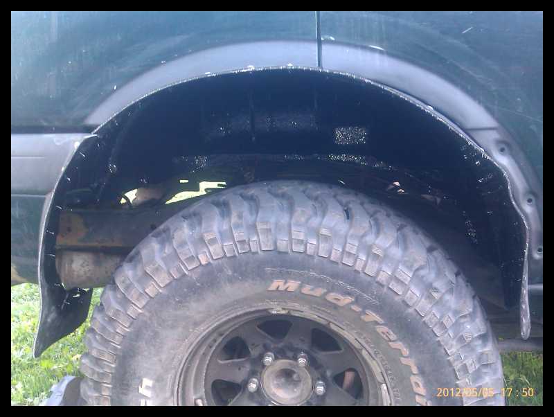

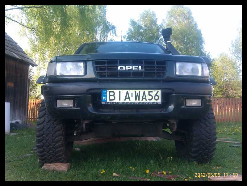

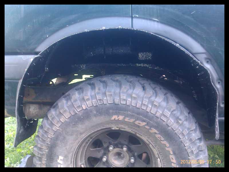

Teoretycznie wejdą, a praktycznie czego się nie da zrobić
opona 33x12.5x15 przy lifcie 4" z przodu bez przeróbek nie ma skrętu, cięcie drastyczne błotnika, nowe nadkola
tył wejdzie ale tylko na szosę. Przy wykrzyżu haczy o próg. Przeróbka progu wymusiła przerobienie drzwi i nadkola. Jest z tym zabawy ale teraz wejdzie bez problemu 35"
