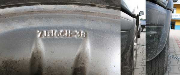

Byłem w Janpolu bo u nich biorę oponki, własnie je oglądałem i powiem ze nie są wiele większe od moich jakieś 2-3cm wyższe te 31", po zmierzeniu wielkości średnicy mają trochę ponad 30", natomiast porównaliśmy do innej firmy i są wyższe ich 31" sporo.
natomiast z felga a dokładnie ich ET jest coś nie tak, bo gość popatrzył powiedział ze nie mogę dać ET 12 bo mi koło wpadnie do środka bardzo bo moje felgi mają ET-37 na wszystkich 4 kapciach.
I na fotce widać jak się układają przy takim dużym minusie.

Postprzez oposs » 28 cze 2010 18:49:07
ijido napisał(a):przy takim dużym minusie
Jakim minusie? Zerknij na 3 strone watku. Moze cos sie :idea:

Postprzez Wookash » 28 cze 2010 18:55:37
Pokrecilo mu sie :) ET ---> + kolo sie chowa ET na ----> - kolo wychodzi.
Zobacz w mojej galerii jak sie u mnie uklada ET 12 troche slabo widac ale zawsze cos.
PS wedlug katalogu Dotza moje fele nie mialy prawa pasowac do mojej froty a pasuja wiec najlepiej dogadaj sie z kolesiem moze Ci pozwoli zalozyc felge i zobaczysz co i jak.

Postprzez ijido » 28 cze 2010 19:11:46
eh miesza mi się już...
czyli jak jest minus to osadzenie jest głębiej w feldze
czyli kolo wystaje bardziej
i to jest jasne
tylko własnie na to wygląda że masz 5cm głębiej oś felgi jak moje 16"
+12 -38 różnica = 50
a tu boję się ze by ocierała od wewnątrz jakbym założył takie co przesuną mi felgę o 5cm do środka
jeżeli dobrze rozumuje

Postprzez szymon.ha » 28 cze 2010 19:28:31
Na moje to nie jest minus a myślnik, zobacz jak wygląda na 3 stronie pawła frota z -20, jak byś miał -38 to pół koła byś miał na zewnątrz prawie, do tego chyba są to oryginalne od froty, wiec każdy mówi że jest to na + do et.

Postprzez ijido » 28 cze 2010 19:39:40
kurcze no to jak to jest myślnik to jak zaznacza się minusowe felgi? w nawiasie (?)
najlepiej chyba będzie po prostu zmierzyć to na kole
aż idę z metrówką bo nie będę koła pod blokiem zdejmował
przy takiej sobie dokładności powinno wykazać jak głębokie to ma wsunięcie

Postprzez Wookash » 28 cze 2010 19:41:26
Alus od froty B ma ET+38
Wookash
Re: felgi do frontery
Postprzez szymon.ha » 28 cze 2010 19:49:37
Więc jeśli to są org od froty +38 to ciekawi to sa fachowcy, musiał chyba zdjąć koło by zobaczyć oznaczenie, więc po zdjęciu na oko powinien już widzieć czy to plus czy minus mniej więcej bo jest duża różnica, sądzę że osoba która nie zna się zobaczy różnice w osadzeniu -38 a +38
Postprzez Wookash » 28 cze 2010 19:52:57
moze patrzyl na wewnetrzna strone i mu sie pokrecilo no ale coz takich mamy fachowcow.
Wookash
Postprzez ijido » 28 cze 2010 20:39:08
powiedział ze dość głęboka ta felga...
a potem przeczytał oznaczenie i wyszło ze -38 a tu wychodzi ze to pauza 38
cholerne gówno warte takie oznaczenia jak każda firma pisze sobie dowolnie tą informacje
pomierzyłem sobie kolo
felga ma mniej więcej 21cm szer czyli 8 1/4 "
krawędź mocowania wypada mniej więcej miedzy 7cm z zewnątrz a 15cm od wewnątrz
czyli koło 4cm na zewnątrz od centrum felgi
popatrzyłem ile tam jest miejsca w nadkolu
i większa opona może ocierać o chlapacz przy mocnym skręcie
jest jakieś 2cm miejsca w najbliższym zbliżeniu
teraz trzeba się zastanowić w która stronę przesunięcie nie spowoduje
pogłębienia się efektu zachodzenia koła, czyli najlepiej żeby oś obrotu skrętu koła
znajdowała się w centrum felgi, chyba że znów coś mylę?
biorąc pod uwagę bieżące obliczenia
przy ET 12 felga wysunie się na zewnątrz w porównaniu do mojej o 26mm
czyli niedużo nie powinna wystawać poza nadkole
tylko jak przesunie się środek skrętu koła bo od tego zależy zwiększenie się tendencji obcierania

Postprzez Wookash » 28 cze 2010 20:54:47
Kombinujesz jak kon pod gorke i lubisz chyba sobie utrudniac zycie.
Chlapacze wywal a jak tego nie zrobisz same odpadna.
Przy szerokiej oponie i duzm na + ET moze sie okazac ze opona siadze Ci na swożniu lub przy max skrecie bedzie obcierac wewnetrzna strona. Umnie przy prawie max skrecie jak cofam obciera zewnetrzna strona o rog plastiku przy drzwiach a od strony zderzaka jest minimalna przerwa ale jeszcze sie nie zdarzylo aby tam obtarlo. Jak dasz ET 0 to opona wyjdzie poza obrys okolo 1-2 cm. U mnie minimalnie wystaja.
Jak juz pisalem jedz do nich niech zaloza opone na felge zalozysz zestaw na samochod i krecisz kierownica i wszystko wyjdzie w praniu. Moje zdanie jest takie ze ponizej ET 12 nie zchodzic a wieksze ET niz wspomniane 12 da Ci to ze moze unikniesz obcierania o plastik ale to moze to trzeba sprawdzic.

Postprzez ijido » 28 cze 2010 21:23:15
ja postawiłem tego MTka obok mojego koła i mniej więcej wiem ile jest wyższa od mojego obecnego koła, kurcze chciałbym się wybrać na nich w ten weekend ale nie wiem czy się uda, chyba ze znajdę tanie felgi w Krakowie :)
http://allegro.pl/item1100977713_felgi_mitsubishi_pajero_15_okazja.html
znalazłem ładne felgi gość poczytał mi opisy i jest to ET33 czyli 5mm bardziej wystające od fronterowych oryginałów co maja ET38 niestety 6JJ czyli za wąska
oglądałem dziś jak układa się koło w B przy skręcie
i z ET38 oś skrętu znajduje się przy krawędzi felgi
czyli kolo zachodzi zewnętrznym rantem opony bardziej,
każde ET które odsuwa felgę bardziej na zewnątrz auta
powoduje zwiększenie zachodzenia zewnętrznego rantu opony
czyli potrzeba szerszej przestrzeni nadkola na poziomie piasty
