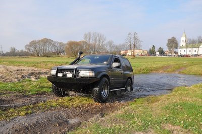

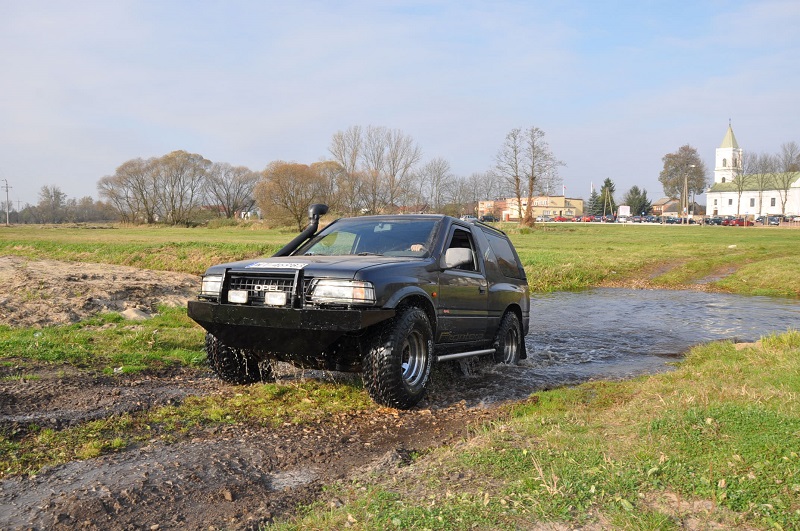

elvis02 napisał(a):to jakie felgi zalozyc do A SPORT zeby nie dawac dystansow a poszezyc. mowie tutaj o najtanszym rozwiązaniu :wink:
Ja mam założone z et -25 i to jest chyba idealne odsadzenie do frotki oczywiście wg mnie. Każdy może mieć inne zdanie. z tyłu jest równo a błotnikiem a przód wystaje jakieś 3cm. Masz tu fotkę.

Re: Dystanse
Postprzez jrzeuski » 14 gru 2014 23:32:29
Tylko, ze ty masz wezszy most z tylu i krotsze wahacze z przodu. Jak on zalozy takie felgi to pol opony bedzie mial poza blotnikiem i sobie nie poskreca zbytnio.
