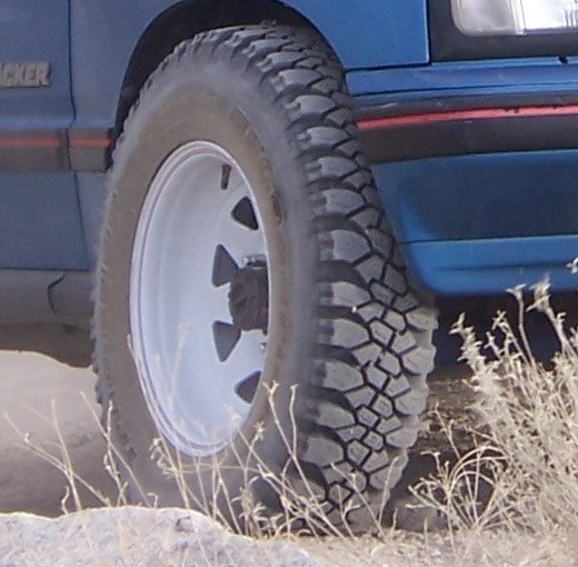

Re: Opony
Postprzez Kristoffer » 23 lis 2010 21:24:09
Witam.
Posiadam takie oponki(BF GOODRICH TRACK EDGE 245/75/16) i teraz zamierzam założyć je na zimę trochę z opony wyczytałem, ale szczerze powiem że z angielskiego jestem słaby a w necie nic po polsku nie ma.
Interesuje mnie do czego ta opona została stworzona bo to niby taki trochę A/T a trochę M/T
przypomina nowość GOODYERA (WRANGLER DURATRAC)
Jeżeli ktoś coś by wiedział to będe wdzięczny.

Re: Opony
Postprzez Pawel » 24 lis 2010 21:13:51
...a nie jest to jakaś "wyprawówka" typu Avon Randemaster lub Michelin XPC/XZL :?: (podobne przeznaczenie mają jeszcze np. Toyo M-55, Maxxis MT-753 Bravo Series)
Re: Opony
Postprzez Kristoffer » 25 lis 2010 08:42:49
Gdzieś mjędzy wierszami wyczytałem że używana była w Baja i montowana z reguły do defenderów.
Ogulnie chyba w polsce nigdy nie byla dostępna.
