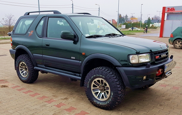

vaxel napisał(a):Zamieniłem BFG AT na Duratraki jakiś czas temu. W błocie przepaść trakcyjna, nie ma nawet porównania. BFG AT jest świetną oponą, bardzo wytrzymałą, cichą, przyzwoitą w zimie. Same zalety poza tym, że w błocie nie robi. Duratraki są ciut głośniejsze, w zimie spisują się bardzo dobrze (nawet lepiej), trakcja w terenie na poziomie MT. Chodzą opinie, że szybko zużywają się w lecie, ale ciężko mi się do tego ustosunkować, bo nie robię na nich dużych przebiegów.
Najlepsze uniwersalne opony na cąły rok, ze świetną trakcją w ziemie. Opnie, że to agresywniejszy atek, to opinie ludzi którzy jeździli na wyrobach simexopodobnych.
Jeźdzę już na drugim komplecie Duratraców.
