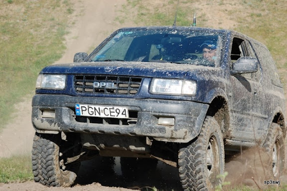

Panowie - pamiętajcie że długa antena nie jest synonimem czegos dobrego !
Terenówki sa niewdzięczne do montażu anten - bo sa wysokie i anteny potem o wszystko zawadzają !!!!
Dużo lepsza jest 50 cm antena TRIFLEX niż antena o długosci 150 cm zamontowana "patenciarkso" gdzieś z boku auta obok koła zapasowego i nad dach wystaje niewiele ... a 3/4 anteny obok karoserii :-(
Jak było pisane wielkokrotnie - optymalne miejsce to środek dachu
Relingi też są niezbyt szczęśliwym rozwiązaniem :-(
słabo widac antenę jacka 2,2dti - ale o tochodzi...
/Jarek Poznań
