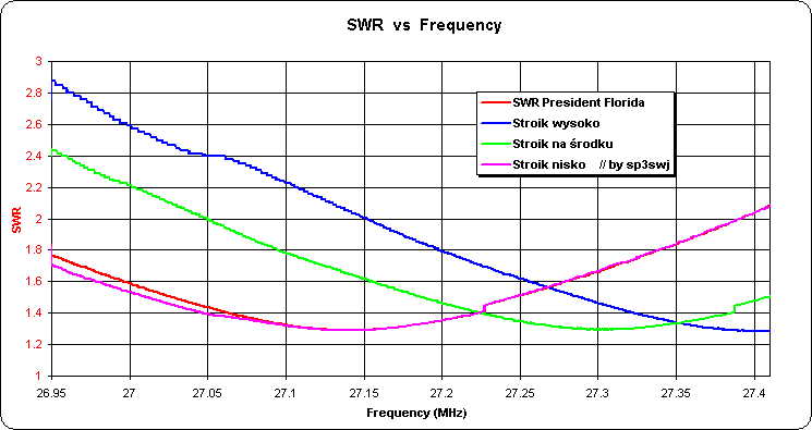

Antene Florida się stroi.... tym przesuwanym pierścionkiem - góra-dół trzeba przesunąć
zreszta zgodnie z instrukcja producenta której nie chce się prawie nikomu czytac
a wspomniany Sirio Triflex załatwia sprawe gałęzi i parkingów ... jak dobre radio FM to bez dodatkowego przedwzmacniacza spoko odbiera
(o tej antenie tez syszałem że sie "nie stroi" ... a instrukcja o dziwo podaje jak to zrobic :)

No to widać ja mam inne info i autopsję.
Ta nakładka faktycznie się rusza i może producent w warunkach labolatoryjnych miał efekty, ale na moim SWRku nie widziałem różnicy. 1,2 mam na dachu ( sport i tak też na masce.
Stroiłem po tym parę anten, tam zmiany były i to dość wyraźne.
Chyba sprawdzę to dzisiaj, bo może faktycznie cosik się da poprawić?
Stroiłeś Jarku taką antenę osobiście?

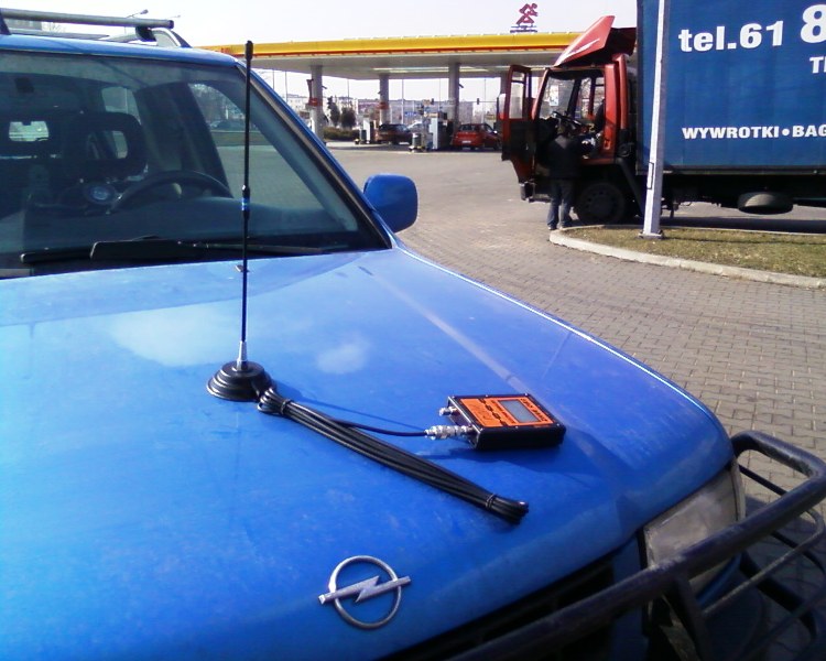

mikrusik napisał(a):Stroiłeś Jarku taką antenę osobiście?
tak jakby ;-) hihi wczoraj dla zasady kilka sztuk .... testowałem
podróbki tej anteny są znacznie znacznie gorsze...
ta z foto mial lepszy SWR poniżej 1,1.. ale nie zapisałem pomiaru :-(
8:)
CB president florida.gif (10.16 KiB) Przeglądane 1102 razy

Poczytałem parę Twoich wpisów Jarku i nie stawiam Cię w grupie ludzi co zajmują się wzniecaniem wojen towarzyski. Stawiam Cie w gronie fachowców i to w odmianie ludzkiej ( jest też 2 grupa- wie, ale nie powie)
Zaraz mnie wstawią :offtopic:
Zestaw super i bardzo pomocny, widziałem pobony u kumpla, ale dla 1 swrka? ( odezwało się lenistwo :oops: )
Dziś sklepy otwarte, zapewne MOJA PANI będzie chciała wypad zrobić :cry2: , to od ręki będę wiedział co zrobił.

PS2 .. masz racje strojenie tej anteny FLORIDA przebiega w 100% inaczej od każdej innej anteny.... żadna antena CB dostępna na rynku nie stroi sie tak jak florida. Ma ona wiele wad . alem ma tez kilka zalet.
