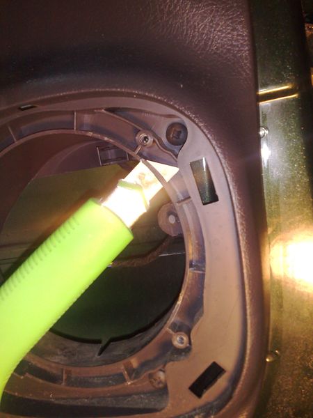

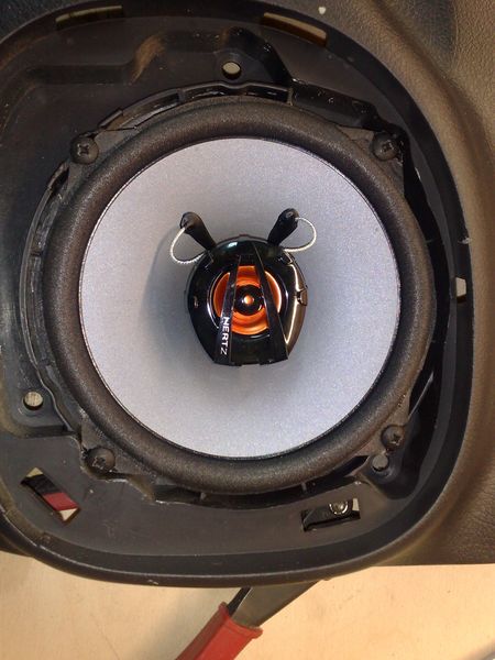

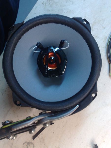

mi weszły 165 mm a ja zrobiłem tak..., coś pokiełbasiłem z dodawaniem załączników :oops: i trzeba oglądać i czytać komentarze do zdjęć od dołu.
Mam więcej zdjęć mogę przesłać na maila, nie używałem żadnych podkładek z mdf, głośniki ładnie wpasowały się z oryginalne maskownice, szyba otwieta się normalnie do końca i nic nie haczy.
Przymierzam się do tyłu, jak wyczytałem też tam wchodzą 165mm.
potem musiałem robić jeszczę fazkę w boczku, żeby głośniki poszły głębiej
przyciąłem nożycami do blachy kształt potrzebny do wpasowania głośników
najpierw przymierzyłem jeden do drugiego, jak sie okazało że otwory pasują, to..

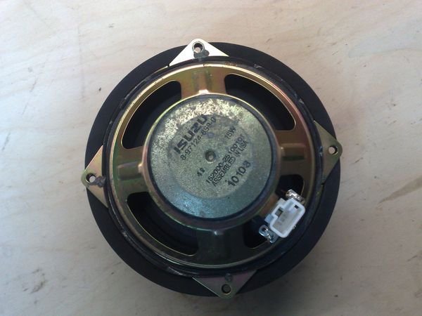

Postprzez ijido » 30 mar 2010 18:56:26
tu moje głośniki, może nie są rewelka ale graja ładnie
podklejone od spodu w miejscu przylegania dookoła 6mm
gąbkową taśmą montażowa żeby nie przenosiło drgań
we frocie przyciąłem takie małe cienkie wystające kawałki plastiku na dole koła głośnika
chyba zabezpieczał oryginał przed zsunięciem się na dół
reszta weszła bez problemu i kolizji z niczym
aaa jeszcze do głośników przylutowałem oryginalne zapinki
z tych głośników isuzu więc nie musiałem kosić frotowych złączy
nożycami nie ciąłem bo się obudowa wygina i gąbki membramy nie są równo wtedy
w ogóle to wychodzę z założenia ze lepiej sprzęt przystosować do całości
niż całość kosić żeby wszedł sprzęt...

Postprzez yuby194 » 30 mar 2010 20:09:26
ijido napisał(a):nożycami nie ciąłem bo się obudowa wygina i gąbki membramy nie są równo wtedy
a mi się wydaje, że są troche podcięte, a ja w swoich podciąłem tylko zewnętrzną gąbkę, membranie nic się nie stało.
Nic nie brzęczy i nie ma żadnych obcych dźwięków a boczkow nie da się mocniej podciąć, bo wtedy zaczepy maskownicy nie będą trzymały.
a gwarancja... no cóż, kupiłem je po przecenie i chyba nie mają gwarancji, dobry montaż i nie potrzebna jest gwarancja, takie moje zdanie.

Postprzez yuby194 » 31 mar 2010 20:51:51
do niczego absolutnie nie pije, najwidoczniej nie zrozumiałem Twojej poprzedniej wypowiedzi, piszesz, że nie podcinałeś głośników, jak przyglądam się zdjęciom to widzę, że są bardzo dopasowane do miejsc, ja też je dopasowałem podcinająć zewnętrzną ramkę głośnika, może Ty zrobiłeś to inaczej - ok.
Sorry, jeśli czymś Cię uraziłem, nie miałem takiego zamiaru.
U mnie dopasowanie wygląda tak:
