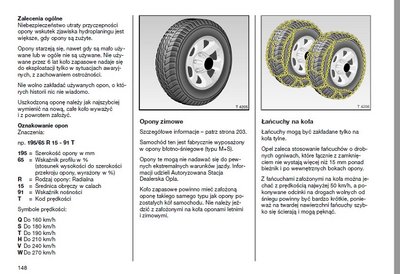

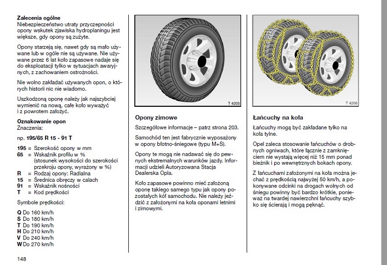

A koledzy do instrukcji zaglądali? Bo jak mnie pamięć nie myli to tam jest zapis, że można tylko i wyłącznie na tył

Postprzez marek230482 » 17 sty 2019 19:13:56
Jake napisał(a):
marek230482 napisał(a):A koledzy do instrukcji zaglądali? Bo jak mnie pamięć nie myli to tam jest zapis, że można tylko i wyłącznie na tył
Przepraszam instrukcji czego?
Proszę

marek230482 napisał(a):Proszę
Opel zaleca tez stosowanie opon w rozmiarze max 29cali z bieżnikiem szosowym. I zaleca nielifotwane zawieszenie i oryginalne alufelgi z dodatnim ET. I nie zaleca jezdzic po ostrmy terenie i nie zaleca wjezdzac do wody, ani nie zaleca uzywac snorkela, stalowych zderzakow itd. Czyli ze mamy tego nie montowac i nie uzywac? :P W dodatku lancuch drobnooczkowy jest slaby i małowydajny. nadaje sie do Passata albo Clio.

Założyłem na tył, fajna sprawa. Wydaje mi się, że jakby załozył jeszcze na przód to nie było by bata na Frontere w zimie. Z drugiej strony Kolega wkleił kawałek instrukcji gdzie pisze,że łańcuchy zakładać na tył, a co jakby na wszystkie koła założyć?

Postprzez Jake » 21 sty 2019 12:56:44
bambam napisał(a):Założyłem na tył, fajna sprawa. Wydaje mi się, że jakby załozył jeszcze na przód to nie było by bata na Frontere w zimie. Z drugiej strony Kolega wkleił kawałek instrukcji gdzie pisze,że łańcuchy zakładać na tył, a co jakby na wszystkie koła założyć?
Pisalem, moim zdaniem na 4 kola daja duzo wieksza skutecznosc. Nie widze zandych przeciwwskazan, kolega od instrukcji tez nie podal zadnego logicznego argumentu przeciw ;)

Postprzez marek230482 » 21 sty 2019 14:46:22
Nie mam logicznego argumentu poza instrukcją :mrgreen: ale już kilka razy się spotkałem z takim zapisem dla terenówek.

Postprzez szymon.ha » 21 sty 2019 21:45:13
Uważam że producent zabezpiecza się przed tym aby kola z łańcuchami z przodu nie obcieraly o ramę bądź inne elementy nadwozia.
Re: Gdzie łańcuchy śniegowe?
Postprzez Jake » 21 sty 2019 23:55:59
szymon.ha napisał(a):Uważam że producent zabezpiecza się przed tym aby kola z łańcuchami z przodu nie obcieraly o ramę bądź inne elementy nadwozia.
Uznaje to za bardzo prawdopodobne. To tak jak z lista "dozwolonych" rozmiarów opon w instrukcji. Jest bez sensu i nikt jej nie przestrzega ale producent ma dupochron. :mrgreen: Smiało ładuj 4 sztuki.
