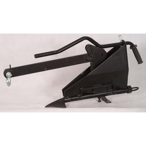

Zakladam temat z racji ze takiego jeszcze nie bylo a przymierzam sie do zrobienia takiego wynalazku. Czy ktos juz ma to za soba??? zaglebilem sie w temat i w necie spotkalem sie z roznymi rodzajami kotwic:
http://www.janpol4x4.pl/produkt/?id=295 ... 80_z%C5%82 cena zaporowa :|
http://www.expeditionexchange.com/pullpal/DCP_1297.jpg
http://www.youtube.com/watch?v=bI7rplrmHEM
http://www.wyprawa4x4.pl/plugins/_newsedit/news/21/
http://www.youtube.com/watch?v=SvJrCw0ybHg - po kilku usprawnieniach moglo by to dzialac
ta tez podobno sie spisuje w offroadzie http://allegro.pl/kotwica-danfort-10-kg ... 25889.html
Mial ktos juz z tym stycznosc ??
