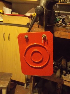

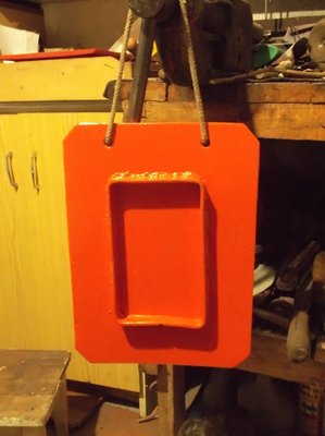

Jako że podnoszenie frotki nawet na trawniku jest irytujące przez zapadanie się podnośnika dziś wystrugałem sobie z złomu podkład .
Materiały konstrukcyjne to blacha 8mm ,pręt okrągły 8mm i płaskownik 20x3mm
Tak się zastanawiam czy kupujecie gotowce czy robicie sobie takie podkładki czy raczej podkładacie deski?
