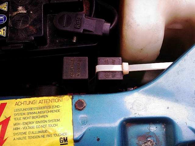

Witam,
Potrzebuje dowiedzeć się jakie (i od czego) sądwa przekaźniki zlokalizowane zaraz za prawym reflektorem przed akumulatorem.
Mam uszkodzoną fronterę, jeden przekaźnik jest, drugi był uszkodzony i gdzieś zginął.
z góry dzięki za pomoc!

Postprzez sylwian70 » 08 sie 2010 13:55:25
:hi: Zaraz Cię złają ze się nie przywitałeś!! :mrgreen: w 2.4 to nie wiem z ktorej strony jest akumulator w każdym razie w 2.2benz. przy reflektorze prawym są 3 przekażniki od wentylatora klimy,chyba wentylatora chłodnicy głównej i zdaje się że świateł drogowych oraz wolne miejsce na przekażnik od spryskiwaczy przednich reflektorów.Z lewej strony tam gdzie akumulator przekażnik chyba jest jeden od sterownika silnika,oraz wolne miejsce na ?dokładnie nie wiem ale z z silnikiem związany.

Postprzez PiotrekP » 08 sie 2010 14:07:47
Już sie poprawiam;] Piotrek, młody posiadacz rozbitej Frotki, z zapałem pracujący nad przywróceniem jej do życia;)
I racja, w bład Was wprowadziłem, akumulator jest z lewej strony, i tam mam gniazda na dwa bezpieczniki (i jednego brakuje)...
Poprzedni własciciel nie wiedział od czego one są, ale twierdził że bez nich nie odpali.
Ps. Pozdrawiam Bełchatów, tez w B. pochodze, a auto w tej chwili w sulejowie trzymam:)

Postprzez sylwian70 » 08 sie 2010 14:12:06
jest tam tylko jeden przekażnik niebieski jest on od pompy paliwa i chyba jeszcze od sterownika silnika drugie gniazdo jest puste witamy się tu viewforum.php?f=90

Postprzez PiotrekP » 08 sie 2010 18:07:34
Napewno jedno gniazdo powinno być wolne? Pomimo tego ze są w nim styki?
Jedno gniazdo jest czarne z czarnym przekaźnikiem. To drugie jest czerwone i tu mi przekaźnika brakuje. Oba gniazda sa na jednej blaszcze, przykrecone zaraz za reflektorem...

Postprzez makar » 08 sie 2010 23:32:44
dokladnie jak mówi sylwian jedno czarne gniazdo od przekaźnika popy paliwa drugie ma zastosowanie w dieslu

Postprzez JJKILLER » 09 sie 2010 23:09:14
makar napisał(a):dokladnie jak mówi sylwian jedno czarne gniazdo od przekaźnika popy paliwa drugie ma zastosowanie w dieslu
I tu się kolego nie zgodzę. Mam 2.4i i patrząc od przodu to, prawy (u mnie czarny) to przekaźnik sterowania silnika, i po wyjęciu go przed startem gaśnie "engine check" i nie odpali za cholerę. Lewy (u mnie czerwony) nie pamiętam od czego jest (chyba pompa paliwa ale nie jetem pewien) ale na pewno w 2.4i muszą być obydwa przekaźniki

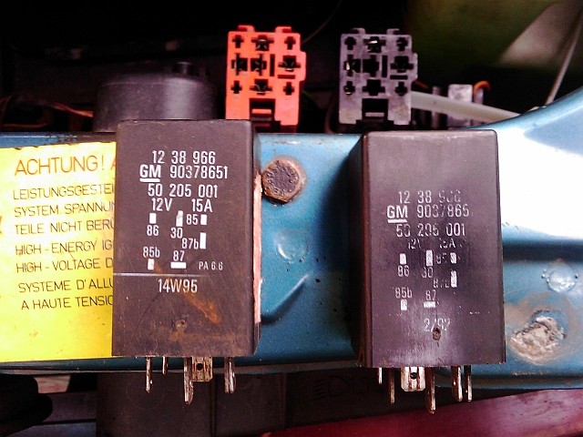

Postprzez JJKILLER » 13 sie 2010 18:50:38
Oto przekaźniki, które są u mnie.
Oba mają takie same oznaczenia, i prawy po wyjęciu uśmierca silnik a lewy to nie jestem pewien ale chyba załatwia pompę (nie sprawdzałem)
