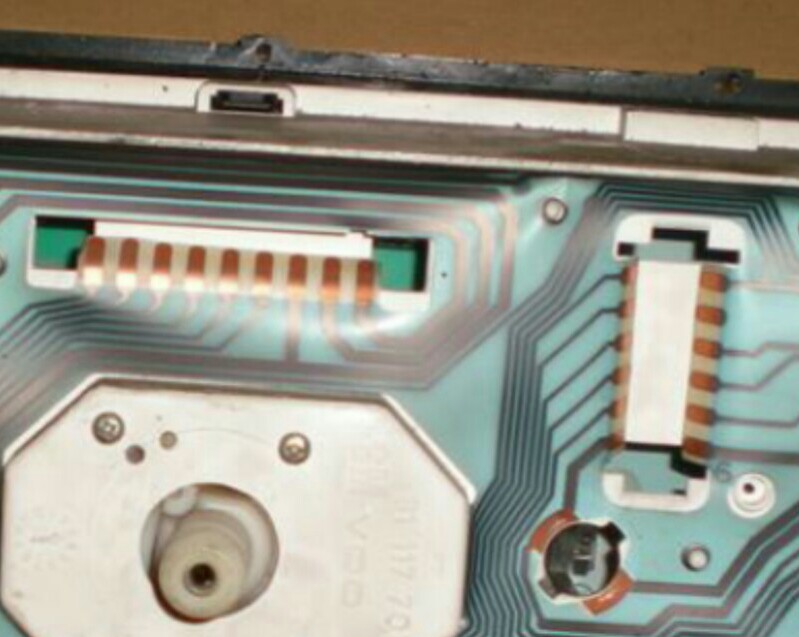

Prawie na maksa. Jak idzie aż do ogranicznika i stoi tam cały czas to znaczy, że masy we wskaźniku brak.Jake napisał(a):Swoja droga w sprawnym silniku zaraz po zapaleniu wskazowka powinna isc na maksa, a potem jak sie rozgrzewa stopniowo opadac.
Jake napisał(a):"No i przede wszystkim, sprawdzales czujnik?
