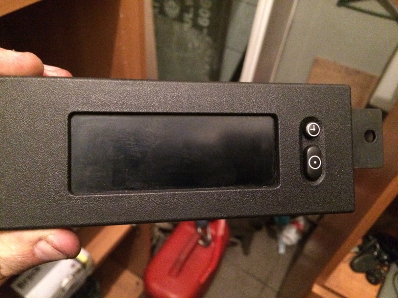

Czy ktoś może rozpisać złącze wyświetlacza, co od czego

To dla kolegi, wyświetlacz wygląda na ten najprostszy
Robią jakąś przekladke wyświetlacza do patrola i potrzebuja, co idzie po którym pinie - zasilanie, temperatura

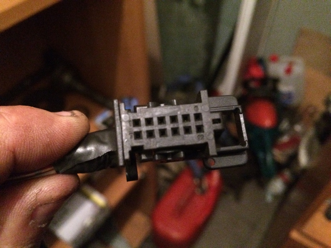

nic z tego. To o mnie chodzi.
w linku Wojtka sa zupełnie inne oznaczenia kabli. Nie mam takich kolorow w oryginalnej wiązce z Frontery B.
-- Dodano 28 mar 2015 15:36:09 --
odpowiadam sam sobie i być może komus z Was się przyda.
Dla oryginalnej wiazki z Frontery B, dla wtyczki katowej z zatrzaskiem takim zamykanym jest tak:
+12 V czerwony z białym paskiem i srebrnymi kropkami
MASA czarny z srebrnymi kropkami
ACC bialy z niebieskim paskiem i srebrnymi kropkami
ILLU czerwony z zielonym paskiem i srebrnymi kropkami
czujnik temperatury
pomarańczowy z zielonym paskiem
brązowy w srebrne kropki
