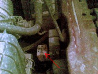

I co z tą fotką? Też potrzebuję tego opisu puszki, bo u mnie nie ma od "nowości". Trochę rozpracowałem metodą "wyjmij i zobacz co nie działa" :mrgreen:
Od czego jest przekaźnik, którego gniazdo jest wskazane strzałką?
Od czego są te dwa przekaźniki obok tego wskazanego na zdjęciu? Przy lewym reflektorze też jest przekaźnik, ale tylko jeden, choć na blaszce mocującej jest miejsce na jeszcze jedno gniazdo.

To czerwone zaznaczone na zdjęciu to chyba miejsce po przekaźniku od spryskiwaczy przednich reflektorów, ale mogę się mylić... U mnie też jest puste...
