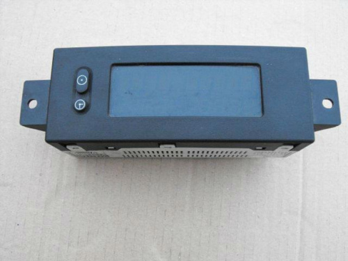

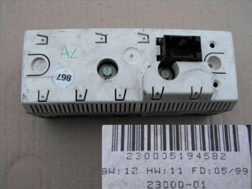

Kupiłem wyświetlacz od OPEL ASTRA II G.
Wszystko działa, wyświetla datę, godzinę temperaturę.
Mam zdemontowane fabryczne radio i nie sprawdzałem czy wyświetla dane z radia fabrycznego.
Różni się troszkę obudową, ma gniazdo z przeciwnej strony niż oryginalny wyświetlacz, oraz w środku jest bardziej rozbudowany, ale działa.
Dałem za niego 18zł z przesyłką, a od opla frontery chcą 75zł z przesyłką. :)
Poniżej przedstawiam zdjęcia wyświetlacza z Astry.
