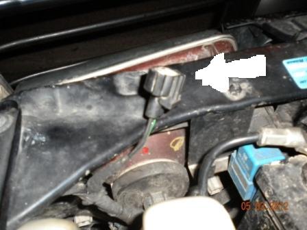

Witam odkryłem delikatne braki pod maską i nie mam pojęcia od czego
683 od czego ta wtyczka ? znajduje się przy lewym reflektorze , i wychodzi z wiązki od świateł, (brak prądu na wtyczce), przewody: zielony i czarny? czy to faktycznie może być na dodatkowy wentylator czy diagnostyczna?

1 - nie wiem ja też mam ta kostke i z tego co pamiętam to tam jest masa i napięcie..... ale jak będę w garażu to sie upewnię jeszcze, a od czego to nie wiem
2 -jak tata wróci z pracy to zobaczę od czego ten przekaźnik
3 brakuje przekaźnika od klimy

był , czytałem ale jedni napisali że 1 to gniazdo diagnostyczne a drudzy że to od dodatkowego wentylatora. ja na tej wtyczce nie mam prądu
czyli 3 to klima ale klima działa mi normalnie

To w takim razie zajrzyj do skrzynki od spodu i zobacz, co tam jest pomotane. Pewnie ktoś zmostkował przekaźnik w gnieździe, bo mu padł.

nr 1 to chyba do dodatkowego wentylatora my w benzynie takiego nie mamy ale jest na niego miejsce jest ale w frotkach A ale w dieslu.nr2 to przekaźnik od tego właśnie dodatkowego wentylatorka w A z dieslem,nr 3 przekaźnik od klimy,nr1,nr2 u mnie są tak jak u ciebie,nr3 u mnie jest przekaźnik.

Brakujący przekaźnik w skrzynce (zdjęcie 3) to sprzekażnik od świateł drogowych
viewtopic.php?f=33&t=11898#p141774
Przynajmniej u mnie po włożeniu przekażnika w instalacji tych reflektorów pojawiło się napięcie.
