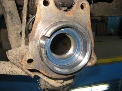

Postprzez Pawel » 26 maja 2009 21:30:38
To jest zdjacie z lewej strony tylnego mostu. Wgłebienie po lewej od uszczelniacza to, miejsce na czujnik ABS; jest on przykręcany w obudowę mostu.
Jutro zrobię zdjęcie, ale Froty A, gdyż taką posiadam, podejżewam jednak, iż czujnik w B będzie w podobnym miejscu...

Postprzez marek92248 » 26 maja 2009 22:05:53
Tu pojawia sie problem bo w B nigdzie nie widać żeby szedł kabelek do każdego z kół, jest tylko jeden z trzema przewodami wkręcony w gruchę tam gdzie jest mechanizm różnicowy.
Subaru Legacy Outback 3.0 H6 245km

Re: ABS :(
Postprzez Pawel » 27 maja 2009 06:15:44
... :? Może czujnik pobiera sygnały z "wnętrza" mostu, albo z frezów na półosiach... Czyli moje zdjęcia nic nie dadzą...

Postprzez jack 2.2 dti » 28 maja 2009 07:43:30
We Frotce B czujnik ABS z tyłu jest tylko jeden, na środku w tylnym moście
