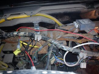

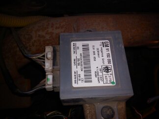

Dziś zdjąłem deskę i chyba znalazłem immobilizer:
Jest za kieszenią na radio:
