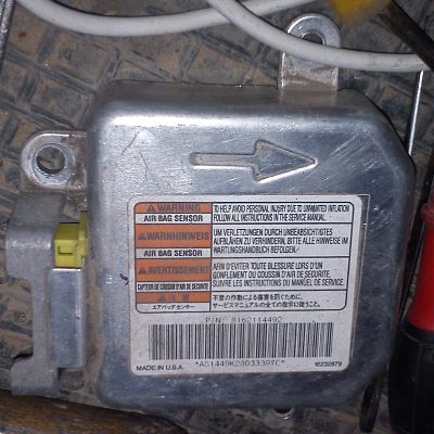

brum napisał(a):We Frocie A jest pod popielniczką
I wygląda tak:
Strzałka wskazuje przód samochodu.
-- Dodano 13/05/2012 15:22 --
Jako, że utopienie samochodu skutecznie unieruchomiło mi airbagi poszukuję chętnego na chwilową podmianę komputera od poduszek. Czy w B jest ten sam co w późnych A? :niewiem: Jeśli tak, to moje szanse rosną. Identyfikatory na naklejce: 16232879 (to numer z EPC? :niewiem: ), P/N 8162114492 (to chyba numer seryjny, więc raczej nieprzydatne) i AS1449K2803339YC.
Nie chcę kupować w ciemno nowego kompa, bo może to nie on padł . Same poduszki nie uległy zalaniu, ale po podpięciu komputer wykonuje test, który jednak kończy się niepowodzeniem (zapala się kontrolka). Pewnie wie jaki to błąd, ale nie mam czym go odczytać ani skasować (odpięcie zasilania nic nie daje). Być może to coś z okablowaniem a nie kompem. Kostki zalało, ale są pod deską a jeszcze jej nie ściągałem, żeby je obadać.
