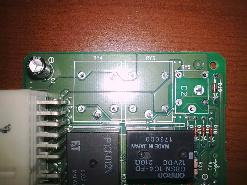

To gdzie szukać sterownika już było,jak silnik wycieraczki sie zatrzyma walnij reką w konsole obok schowka powinien wystartować.Sterowniki sa 4 szt. w zależności od liczby dzrzwi i kierownicy .nr.sterownika 8-97177817-2 long anglik wersja europejska 97148691 wersja 2 drzwiowa kierownica po prawej 97177818 a po lewej 97148692 .Ja kupiłem wersje angielską i przelutowałem przekażniki ale po wniknięciu sterownik powinien byc ten sam różnica wynika z innego mocowania (moim zdaniem)między wersjami.Przekażnik RY5 spryskiwacz ,RY 3 i RY 4 odpowiadały za tylną szybe.Miłego kombinowania

Bardzo dziękuję za wskazówkę, jednak to nie to... :( Rozebrałem tapicerkę z tyłu po lewej - poza wiązką przewodów i jedna kostką nic nie znalazłem. To chyba nie ten model. Szukając napędu wycieraczki na Allegro zauważyłem np. że w Sporcie z tego samego rocznika jest całkiem inny napęd (zdaje się na 3 lub 4 kabelki, znacznie prostszy pod względem elektrycznym). U mnie występuje taki kombajn elektroniczny który zawiera całą elektronikę i przekaźnik w sobie - pod plastikową osłonką. Silnik nie ma żadnej przekładni dźwigniowej - tylko ślimak który obraca wycieraczką prawo-lewo o jakieś 110 stopni. Do zespołu dochodzi 6 kabelków, według schematów (co z grubsza mi sie pokrywa z próbami) o funkcjach:
1 Niebieski - (+)
2 ZielonoŻółty - spryskiwacz
3 Czarny - masa
4 NiebieskoBiały - INT (praca przerywana wycieraczki)
5 ZielonoCzarny - praca ciągła wycieraczki
6 Zielony - otwarcie bagażnika
Dzisiaj nie ufając miernikowi, sprawdziłem wszystko jeszcze raz ordynarną żarówką 12V20W która by jasno pokazała że gdzieś jest brak styku, załamany przewód itp. Wszystkie sygnały dochodzą do kostki bez najmniejszego problemu. Skłaniam się ku teorii, że jednak jest uwalona ta elektronika na płytce. Po weekendzie powinien nadejść inny zespół z demontażu - jeśli i on nie bedzie działał, to sie poddaję. :) Poniżej fotki mojego napedu wycieraczki.
